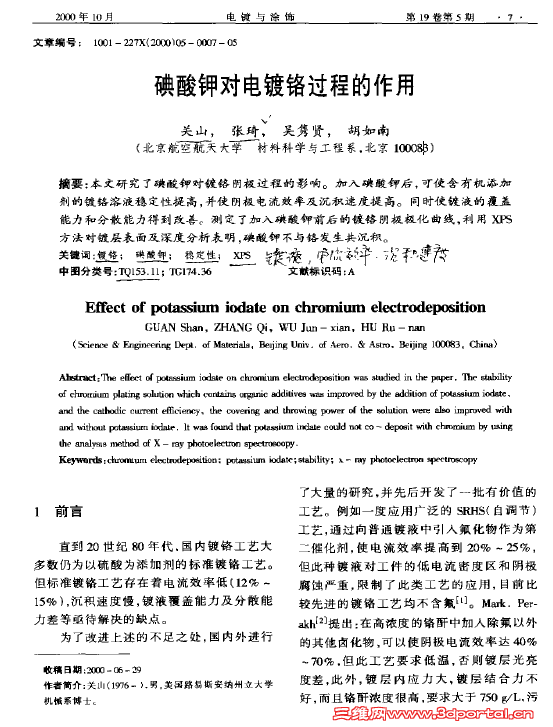

碘酸钾对电镀铬过程的作用关山, 张琦, 吴隽贤, 胡如南) E! W( N' b# X7 _, e
摘要:本文研究了碘酸钾对镀铬阴极过程的影响。加入碘酸钾后,可使含有机添加剂的镀铬溶液稳定性提高,并使阴极电流效率及沉积速度提高。同时使镀液的覆盖能力和分散能力得到改善 测定了加入碘酸钾前后的镀铬阴极极化曲线,利用xPs方法对镀层表面及深度分析表明,碘酸钾不与铬发生共沉积。  f* T9 i6 {8 p- B. H

碘酸钾对电镀铬过程的作用
