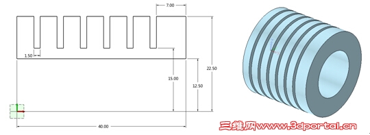

       例如图1中所示的零件,它可以通过绘制成型草图后,通过旋转命令一步完成,也可以只绘制一部分草图,后续通过其他方式成型。) {! ]3 P7 @* ]9 p
9 X9 s' x% I  S8 I6 ~
图1 零件示例

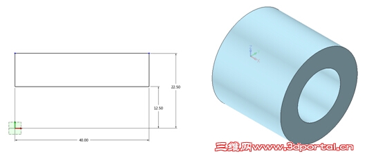

       就上图图1中的零件而言,可以先绘制圆柱体部分,如图2所示,后续再通过旋转除料方式最终成型。1 ?/ x/ w$ D  L; q2 ?4 `, T
7 C1 P. W4 Z8 G
图2 圆柱体

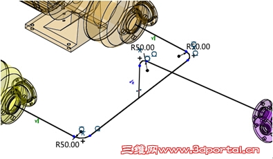

       如图3所示,这是通过3D草图功能绘制出来的路径图。从图中我们看到,对于所绘制的三维草图,设计师不再需要一步一步地进行准确绘制,而是可以像二维草图一样随意绘制,然后通过增加约束条件,定义如相切等约束,从而得到最终想要的草图形状,这样的操作方式更有助于设计师自由随性地发挥其设计创意。- S3 X+ d3 P' B6 \+ c) ^) x
2 W0 @5 e+ D& Y/ n
图3 路径图

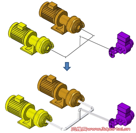

       设计师通过3D草图功能完成了图2中的路径图后,就可以利用该路径进行相应的管道设计了(图4),非常的高效便捷。
( ^% S" l! X! J/ D
1 Z9 b( B& q8 ~7 v" ?# E
图4利用路径图设计管道
