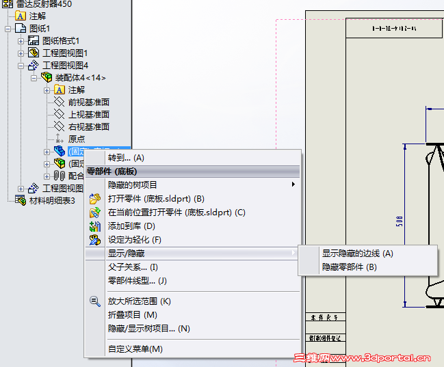

在设计树的位置找到当前的图图纸,选择当前工程视图,点加号,进入装配体下菜单,选择你要隐藏的零件,点隐藏。
发表于 2016-3-7 10:00:45 | 显示全部楼层 来自: 中国安徽合肥
QQ图片20160307095817.png ( ~/ p  b. j0 Y7 m
如图所示

发表于 2016-3-7 10:35:40 | 显示全部楼层 来自: 中国安徽合肥
linuxbyte 发表于 2016-3-7 10:11
" A5 X! h, u9 ~+ a0 |2 O简单来说,就是在CAD里面,把两个不同的零件重合后的效果
& |( x" R: O0 C! R) d
QQ图片20160307103126.png 点击图纸视图会出现上面对话框1 i1 m* V- i. g, v+ \' {8 ~
0 x9 e$ [/ K* T: v/ V: g/ t% h2 N' U5 S4 Z4 W
在设计树位置,有显示样式
# B& V, @8 O- T6 K% M$ ]+ K( d1 z
' I& L/ J+ Y8 b
  h/ |  v6 x- A' e2 ?
发表于 2016-3-7 10:36:24 | 显示全部楼层 来自: 中国安徽合肥
海风六月 发表于 2016-3-7 10:35# u% P5 ^# y. ?2 n( v" m; v5 }
点击图纸视图会出现上面对话框
4 B5 i6 u6 B% y
通过这两种方法,应该能达到你想要的效果

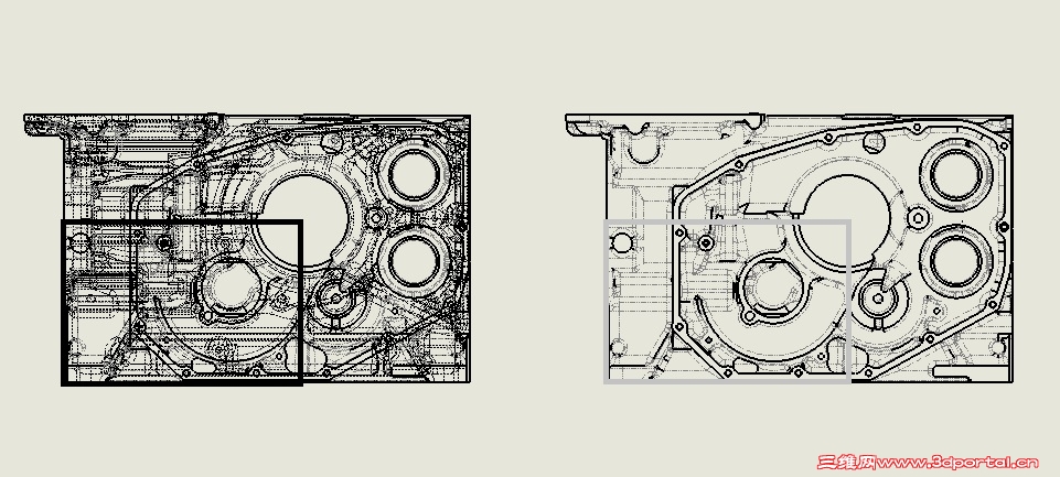

 楼主| 发表于 2016-3-7 12:07:45 | 显示全部楼层 来自: 中国广东佛山
的确 我是小白~
2 p# S0 f! i% {5 ~3 S, {但在详细图上,我只想表达得更清楚,不管用什么办法。
+ r( j2 F; v& B* u/ D. @' F
9 R9 h1 [/ I' X/ t: E0 {# O举个例子说:# e+ [" h% o2 |* X# z1 Z
JIG.jpg & D" ^5 E& k( z$ a
" U7 J; T, {& w8 N( n对于上图的工件,在详细图上,我更喜欢后面那个工件的简洁线条(如果用CAD,还可以把多余线条删掉。)0 k8 {" }1 y8 K  o. w) }0 O: W0 i- X7 o- p
楼上的大大你觉得呢?

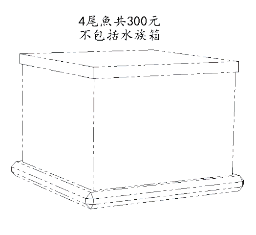

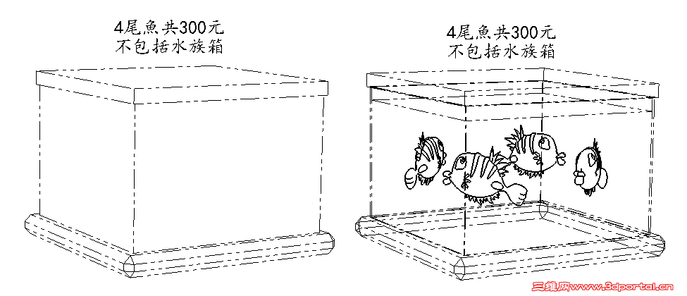

发表于 2016-3-7 16:48:39 | 显示全部楼层 来自: 中国香港
linuxbyte 发表于 2016-3-7 14:22. e3 V, E5 T9 l/ ^0 @& {6 K. Y
谢谢WJCHICKEN 大大~ 已经看过SW所有这方面的文档,暂时无解。
4 Y& y2 P1 J; {- {7 H  ]隐藏线的方法可以做到,但不现实。也只能 ...
4 g& H& R4 d& _, \这样的效果吗?/ O# ^# T3 t3 {1 k0 z. U
+ o; W# U2 H& B' ^* M  {$ c3 u
& K" u; E! t9 k+ E( Q, R" d
参与人数 1三维币 +1 收起 理由
阿帕奇 + 1
 楼主| 发表于 2016-3-7 16:58:31 | 显示全部楼层 来自: 中国广东佛山
对! 希望能分享一下方法!( g4 i. j; W$ n+ f
万分感谢!

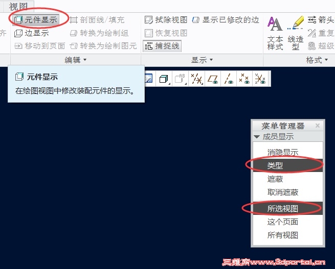

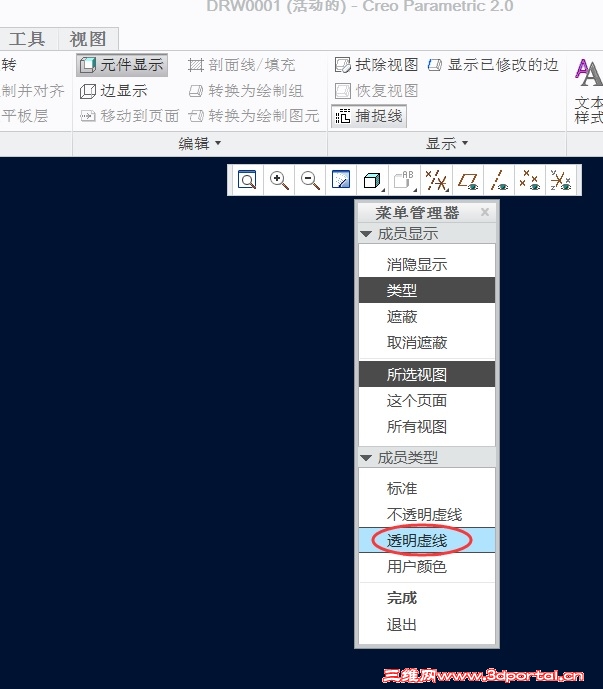

发表于 2016-4-3 19:30:44 | 显示全部楼层 来自: 中国浙江宁波
装配图中透明显示一个零件的方法
0 l9 d$ b& W5 q$ a4 Z1打开元件显示命令,选择需要设置的零件
+ j* B& w; L: ]  P& A2 K; w2设置对象零件显示类型8 t% u+ b3 r7 |& {
2.jpg 7 Q6 n' p* t* j' c  \
发表于 2016-4-3 20:35:29 | 显示全部楼层 来自: 中国广东广州
梅潇雨 发表于 2016-4-3 19:30
. w& D& p0 q$ Z装配图中透明显示一个零件的方法- X+ M! x1 X, a0 _
1打开元件显示命令,选择需要设置的零件
8 K4 o) \! i4 c5 [
这是proe吧
