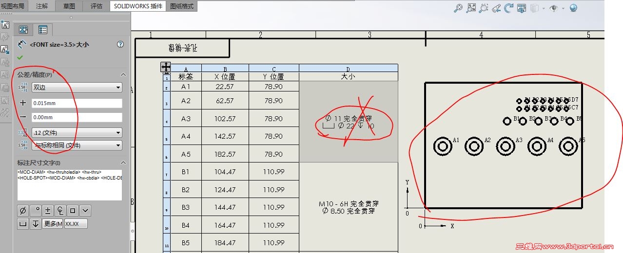

原始零件,工程图出孔表,标注中修改或者加公差都没有问题,如下图
6 K! B( O( U5 f. a) H1 O# B 原始零件孔表.JPG # ^: q8 t6 o  M, b0 e- j

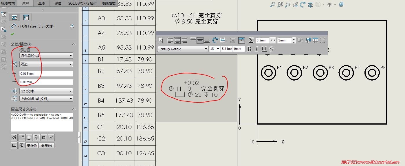

将原始零件镜像,得到镜像零件,出孔表的话,孔表无法修改或者加公差,极端情况,标注内容都不能删除,如下图% b2 D' u# D& L2 G: {3 \* w/ d+ j" Y! u
3 f  |  G4 G  k% a) c请问,这种问题如何解决?
& {- K, @, T: R/ a1 p
/ y$ T: u2 A+ W1 Y. `下面是出问题的零件和工程图,2016版本(其实,这个问题,sw的各个版本都存在)

谢谢您的回复,我将异型孔向导等信息都选择了,还是出同样的无法解决镜像件的孔表问题

这种镜像的零件的孔表,如果孔表比较复杂,有时候还会出现合并后的大小信息无法删除的问题,很是让人头痛的
