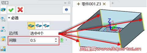

       然后对四个角位做切口处理,如图3所示,分别选择四个边,间隙按实际需求输入,本文按0.5作为示例。
       切口完成后的效果如图4所示。
图4 完成切口

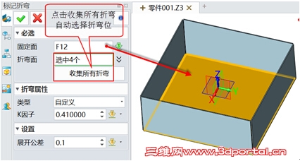

       功能点2:通过“标记折弯”功能生成钣金折弯属性。
       打开“标记折完”功能,根据图5所示的操作,即可生成钣金折完属性。
图5 标记折弯操作界面

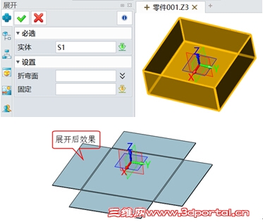

        操作完成后,此零件已转换为钣金件,具备钣金展开的属性,下面就可以使用“展开”功能进行零件的展平操作了,效果如图6所示。
图6 展开效果
