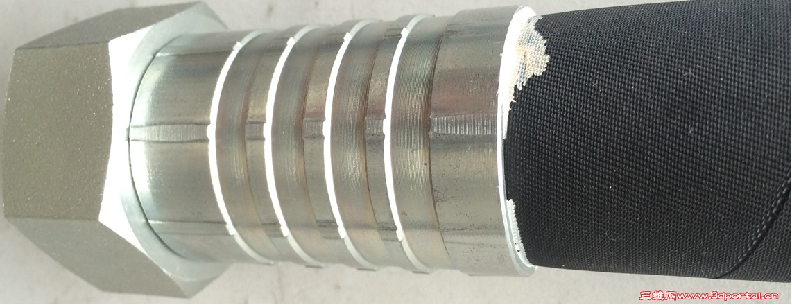

本人对SW受力分析不是十分熟悉,最近在使用设备的时候,一条液压软管套筒部分发生断裂。想对液压软管的总成接头部分做一个受力分析' f# [8 Y' U- I$ J" m8 ~4 d
) E7 h6 E$ ^- k3 o. k% }1 z, T1 Y附件为软管总成接头部分的一个简图,材料为20#碳钢,装配时,使用扣压机模具对套筒的外壁施压,压力大概为3000N,套筒变形,最后牢牢将软管压紧在套筒和芯子之间。8 G/ o  c6 z9 m* \- w) Y% N
成型图如下图所示,但我做了受力分析几次,固定夹具选芯子内孔,套筒外壁压力3000N,SW都说是模型夹具不够而出错了,请大神帮忙

不是你对simulation熟悉与否,而是你的力学知识有多少。
. _) s4 R, q+ ^, q: A不明所言,请指点

首先,你要明确你分析的目标是什么? 比如,是在哪个地方发生断裂,还是在多大力情况下发生断裂。
( I9 f- K0 l- E) P1 l第二,要想考虑村料发生屈服以后的情况,静力分析是不够的。(考虑非线性问题)
- u. d% N. ?2 A* }5 O" R# q1 g6 m2 z" C第三,要考虑发生断裂的情况是偶尔,还是经常,是不是材料缺陷。8 [& x$ p; {" L  k' |
第四,受力的范围,以及是受力的作用还是受压强的作用。
3 J3 u! U- Q5 f  Y第五,对实际问题的简化是否合理,从图片上看,受力点在圆周上的一部分区域。
0 W. u# v& U* q+ k- M第六,对材料非线性特性的把握(数据来源是否准确)。
2 ~$ A5 ~3 g- Z& l5 O! `. B我能想到的,大概这些,请其他同仁指正吧。

除了四楼的,还想问一下是压的时候压裂的还是 使用过程里弯的时候断的
