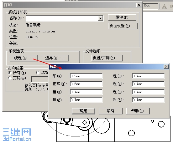

大家帮帮忙,我打出的图线都非常细,在哪里在改呀
发表于 2006-10-17 17:03:46 | 显示全部楼层 来自: 中国江苏南通
在选项→文件属性→线性 下面设置
发表于 2006-10-17 17:17:46 | 显示全部楼层 来自: 中国河北廊坊
打印框里有线型设置按钮。

发表于 2006-10-17 21:04:57 | 显示全部楼层 来自: 中国浙江嘉兴
细-0.1
: t& x7 n& v, f* L3 S" }. D正常-0.3
: A8 e: |; L0 F& |" @) X粗-0.5

发表于 2007-3-6 16:31:23 | 显示全部楼层 来自: 中国山东烟台
最好使用打印里面的设置,防止乱套.而且一般使用细和正常就可以了.其他的一般用不到.我的是细0.25粗0.5,个人根据自家的绘图仪墨的浓淡调整

发表于 2010-10-20 13:39:55 | 显示全部楼层 来自: 中国福建福州
设置了没用啊,预览和打印出来还是都是细线,为什么?

发表于 2011-2-26 21:45:34 | 显示全部楼层 来自: 中国广东中山
我试过设置0.3时还是细线,0.35时就可以打出粗线了,我的是针式打印机。
