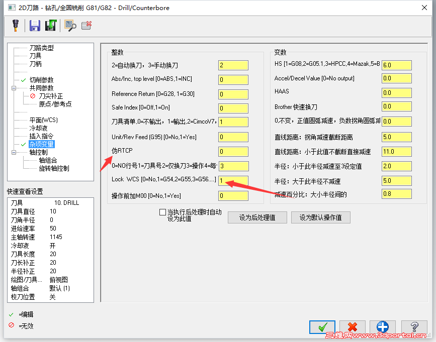

 楼主| 发表于 2016-3-13 14:35:16 | 显示全部楼层 来自: 中国陕西宝鸡
伪RTCP其实就是用宏计算坐标,宏等网络好了再上传,现在的移动网络上传不了。。。。

伪RTCP怎么使用呢,偏摆值设定在后处理里么?

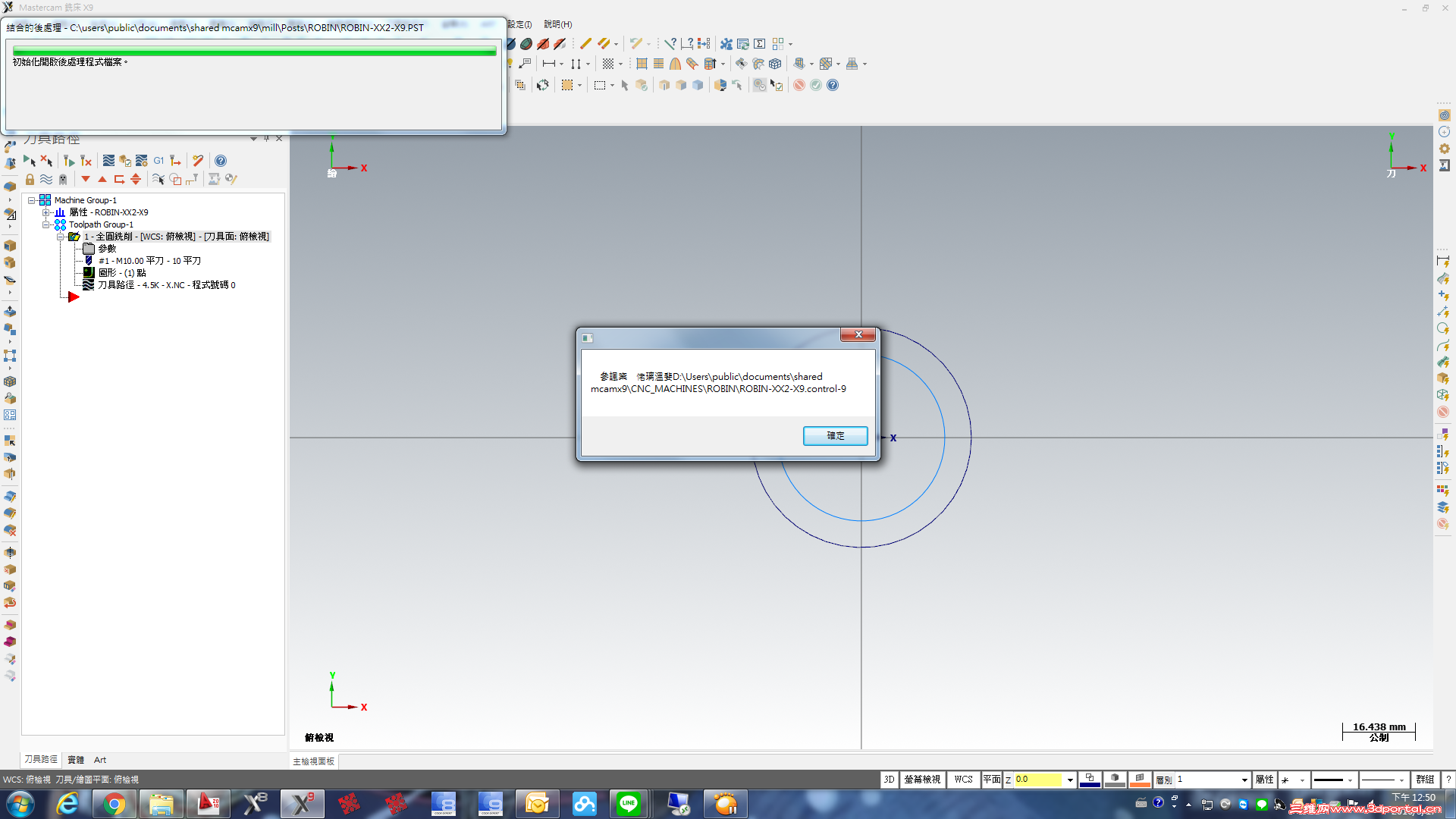

這個繁體好像不能用!, {2 S7 Z& v; G5 T# Z' _& m
試了滿久
; o5 b4 ^' Y9 G' L' V# f' @3 Q/ s轉出來的程式都沒有~"~+ V. c2 x- u9 R9 J9 Y2 S- j7 G7 `
. Z* l* d! q! K- u- q3 _7 |不過看完影片感覺超厲害的(希望能有繁體的哈哈哈)

发表于 2016-3-17 08:41:05 | 显示全部楼层 来自: 中国台湾
本帖最后由 9898999 于 2016-3-17 09:44 编辑 5 [% e' Y7 j& l5 Q
yalukie 发表于 2016-3-16 23:10
/ p3 P4 y. o6 C. Q( f! m1 ^啥繁体?。。。。标签繁体?
6 o7 F- h! J5 w9 @  L' x8 l7 k, t/ m: a
指的是繁中版的X9+ q8 e: g/ w) }% M+ q  m; W) V) b
但我搞到把銑床機器定義抓不到了~"~
4 ]8 j' {' _+ i' r3 z天啊!!!$ G4 p$ M: s, ]7 y! X2 }3 B! S; g
轉出來的程式空的
轉出來的程式空的
 楼主| 发表于 2016-3-17 12:41:55 来自手机 | 显示全部楼层 来自: 中国四川
9898999 发表于 2016-3-17 08:41
/ e  e6 a. h4 |- X( A指的是繁中版的X9
5 S4 z$ q- ^/ d, P9 A' j: M但我搞到把銑床機器定義抓不到了~"~
  D" I: U. Z( H* Z' y天啊!!!
1 h- s; n/ J5 e
有报警什么的提示没?直接出来就是空的?按说这和字体没有关系哇!

发表于 2016-3-17 12:53:10 | 显示全部楼层 来自: 中国台湾
yalukie 发表于 2016-3-17 12:41% q  X* e( `2 Y+ ?
/ F$ |* B" k2 d7 n9 H
他指出現這個!
7 o# E5 w( j: q3 z; r4 G4 J
 楼主| 发表于 2016-3-17 13:00:39 来自手机 | 显示全部楼层 来自: 中国四川
9898999 发表于 2016-3-17 12:53
7 T$ e  X% G7 |他指出現這個!
" w( f0 [# v& d: V# M
那就对了请按提示操作
