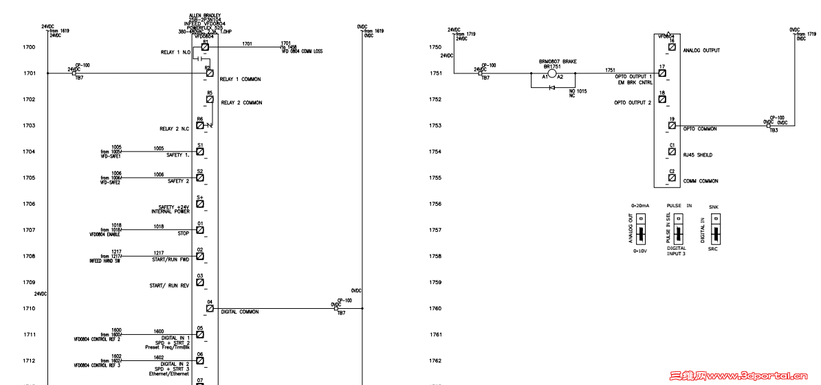

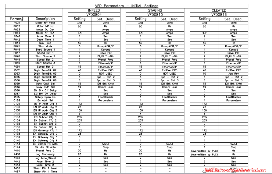

1 c6 Y& ]1 Q! k" H请问PLC是如何控制powerflex525变频器的?

我的错,我的图纸不全,现场也没仔细看过,现在知道了

发表于 2016-6-17 15:39:32 | 显示全部楼层 来自: 中国安徽蚌埠
我的理解是这样的:
$ m& q" _- p; L- e- n# _- B) a' sPLC输出端Y1,Y2,Y3
" {* ]* e% Y2 y0 n8 D8 `变频器输入端S1,S2,S3分别三个速度,Y1的信号接到S1上去  N3 P) Z, @, u+ J
这样就实行快速三挡速度的切换
8 z8 S! W* t! @0 e4 ]要实现无极变速需要接个输出电压(或者电流)接到变频器,PLC控制该电路的痛断,旋钮开关控制大小
