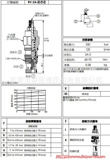

插装溢流阀的RV-2A的工作原理  1:进油 2:出油 3:排气是什么意思??1和2都还好理解 3搞不懂!排气孔什么意思?

这个是winner的阀吧?个人理解泄漏油口

排气孔嘛就通大气就好了吧,就是柱塞另外一端不能密闭的意思吧: P8 P1 S3 v0 J/ `, e" |4 a- N
