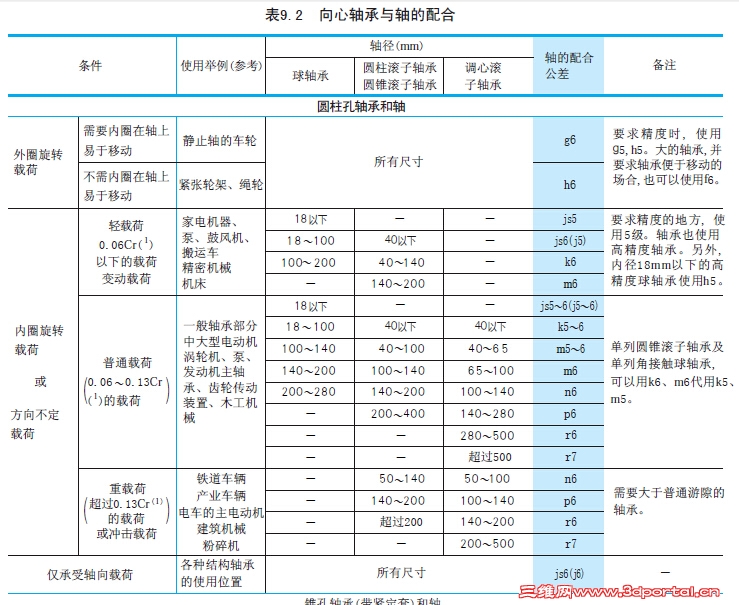

在查看《GBT 275-1993 滚动轴承与轴和外壳的配合》时,对于“表2 向心轴承和轴的配合 轴公差带代号”
4 h* u' G2 p% S4 w/ x, }& V
" n. \. v8 i  i固定的内圈负荷,所有负荷的轴公差带:f6、g6、h6、j6,如下图:
7 k! h; c7 H, z/ p, Z4 C/ W
8 {% X0 q% p" y* u 这几个公差带,该如何选择?
4 ?+ c8 G% j3 [5 t$ ?
: G; G0 \7 b6 N$ _0 ]. E- \4 x) E* L- p 比如轴的直径30,轴承外圈旋转,内圈固定,怎么确定公差带?0 \5 n% n1 b4 ~+ v% S4 F# X

g6--h6
