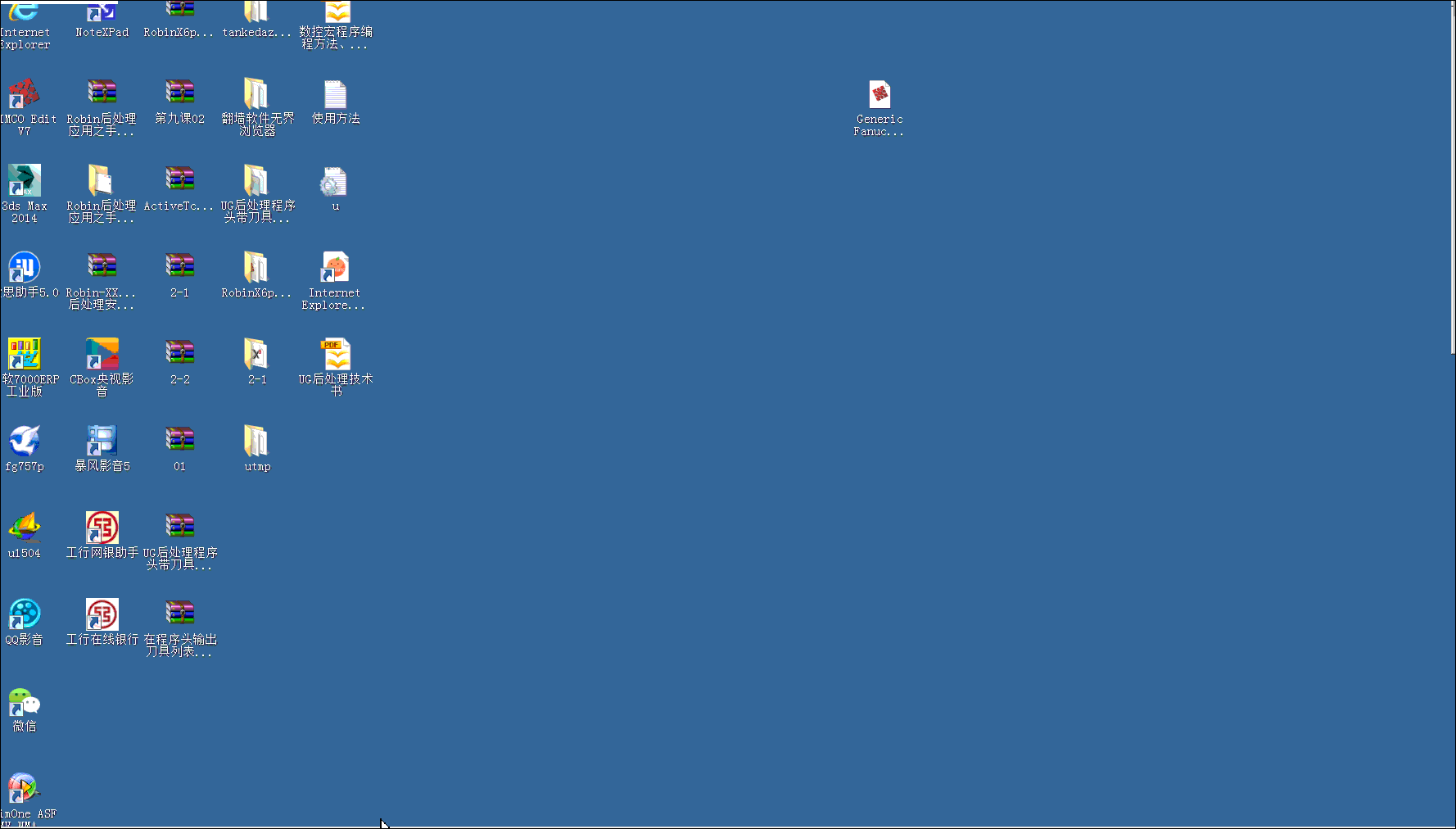

! o$ g0 d7 ?  e后处理文件在哪?是Generic Fanuc 3X Mill.pst这个文件吗,我把*sg28ref, "X0.", "Y0.",删了没效果,能具体说明下吗,谢谢了

' J  S0 Q( K6 ?0 a- y. F后处理文件在哪?是Generic Fanuc 3X Mill.pst这个文件吗,我把*sg28ref, "X0.", "Y0.",删了没效果,能具体说明下吗,谢谢了

我也来顶一下,我跟楼主一样,删除了*sg28ref, "X0.", "Y0."中的X0.但是后处理出来的,还是有X0.。

) u; o4 K: T& F5 U后处理再 C:\Users\Public\Documents\shared Mcamx6\mill\Posts 看你用哪一个。

9 o# n% i7 d: U( Q0 X5 i5 F可以了,原来是删掉那一整行删掉就可以了,谢了
