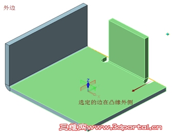

        局部凸缘设置中,关于“位置”定义的选项有:内边、外边、两边、偏移,每个选项的意义不同(图2),对零件的尺寸效果来说,也是有很大差别的,所以设计时需要严格区分。
2 s6 v. {! X9 r* A7 H  x
2.jpg 1 t& \! G1 u. Q
图2内边、外边、两边示例
       外边,是指凸缘的外面与边缘被置于同一平面上(图3)。

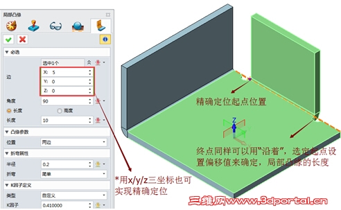

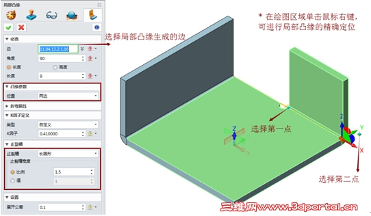

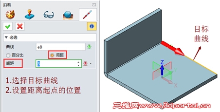

       如果想精确定义局部凸缘的距离,在选择边位置的时候,可在绘图区域单击鼠标右键,在弹出的快捷菜单中选择“沿着”、“偏移”等功能来实现精确定位,这个操作将大大提高设计师的工作效率。
       下面我们以“沿着”为例,来介绍一下如何进行精确定位:
       如图7所示,这是鼠标右击后弹出的定位菜单,红色方框内的命令是比较常用的命令。凸缘详细的定位步骤可参考图8和图9,有了精确定位功能就可以避免因草绘带来的不便和误差。

图8利用“沿着”精确定位起点
* U. Z  w. C; D" }% d* ?9 a6 B
8 u3 O; i6 N* h& p+ R
图9 利用“沿着”精确定位凸缘终点

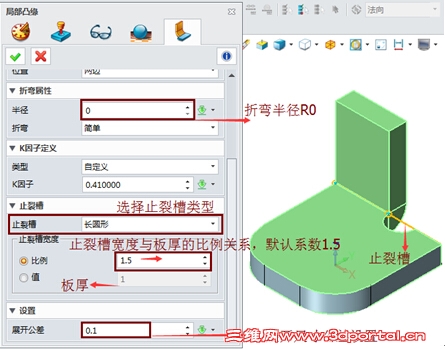

       关于折弯半径的参数,我们可以在局部凸缘操作界面中的“折弯属性”去设置。这里笔者也需要提醒下大家:在中望3D钣金设计模块中,折弯半径和止裂槽的宽度设置是没有直接的关联,因此,当折弯半径为R0时也会自动生成止裂槽,而与止裂槽相关的是板厚,这与钣金实际生产是比较吻合的,止裂槽的宽度和折弯板厚及材料属性是直接关联的,设计者只要设置比例系数即可(系统默认板厚为第一壁厚度),详细设置见图10。
. @: F. A( p* g: B- T" d
; Y% P; n/ B& [- K! I1 x
图10 中望3D止裂槽设置界面
       中望3D中系统默认的止裂槽有两种类型:长圆形和矩形,图11是其示例图。止裂槽对于控制钣金件材料行为是非常有帮助的,尤其是控制每个连接点处折弯行为,同时,还能有效防止发生不必要的变形。
