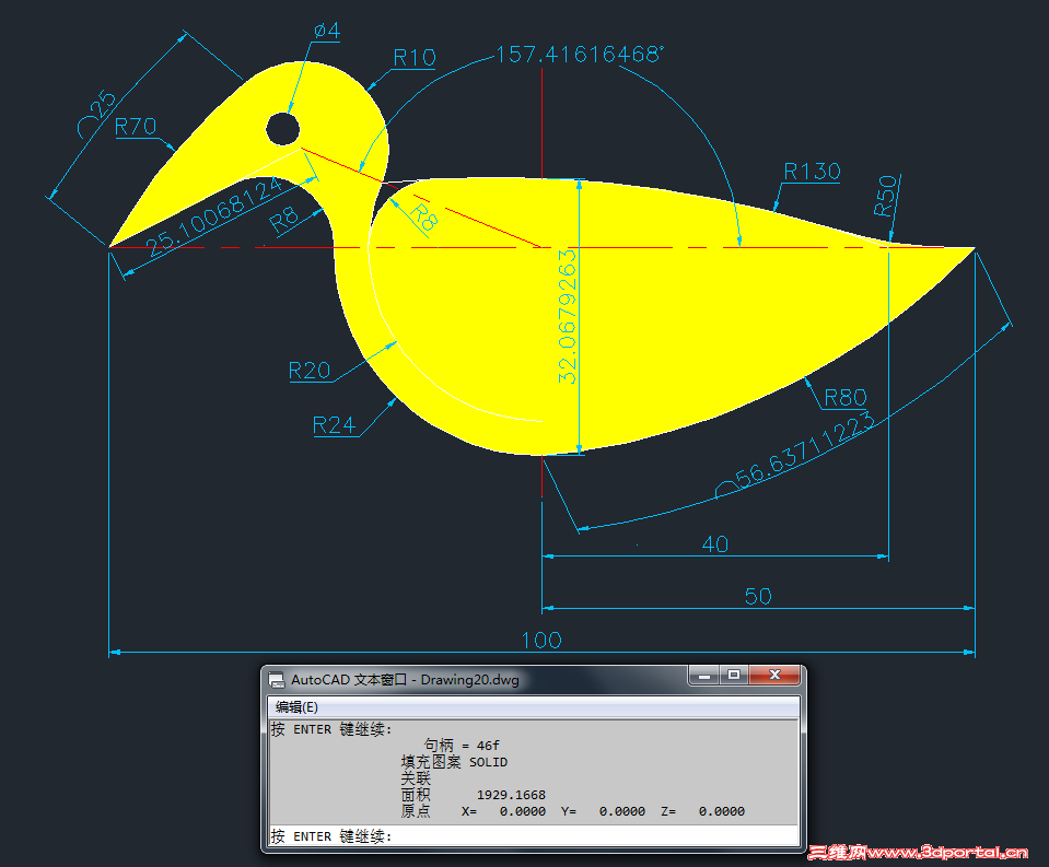

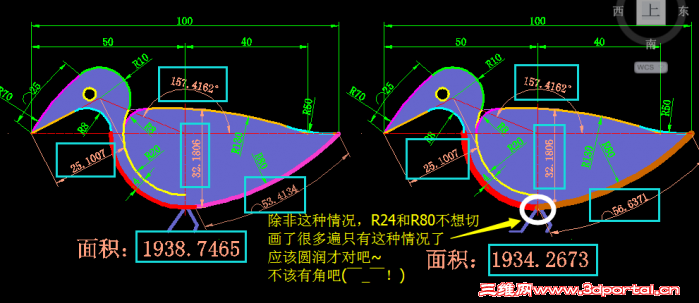

# }" `& z. ]" {' N6 e麻烦版主审核下原题目弧长c截图是否有问题
2016-03
2016-03
7 F7 N5 G% ?2 W; }# l0 B; x! l6 O
  R. ~$ s* X; l9 T! B4 e
这是我的方法 尝试画了很多遍 实在没办法了 上图验证下 圈出来的是区别的地方 以竖直中心线(黄色线段)为基准
  M. N+ _5 k' ]) V弧长左边端点到中心线的距离问题 附件请版主们下载验证!9 B! h7 X: e& C7 g( x" H

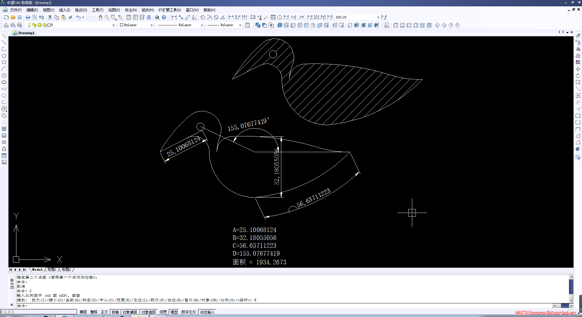

CA D几何作图竞赛题(2016年3月)
& F/ \! g( w( K5 F9 C6 a  B' P9 a# Q" W) ]
% v* p1 B5 z$ A# A" c: i( @' X

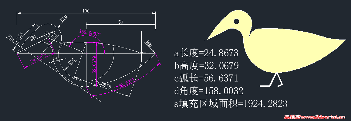

  a& H* Q! o/ z9 a0 o5 t8 e, U7 C; S交本月作业! 1.PNG

做好了,很期待自己能全部答对。
3 I1 @* Y& s2 K( k
) T, Y4 f6 I* y  U  K4 b2 r- a2 F9 s* v& r- m# ^* N
QQ图片20160318071834.png 联系方式.zip (2.05 KB, 下载次数: 10)
参与人数 2三维币 +60 收起 理由
2005llnn + 50 一等奖
woaishuijia + 10 参与鼓励

7 z9 @! p) p" R( c+ g4 p3月作业:5 M2 a8 G# D- z0 \9 g* \+ P! X
318.PNG ' ]1 I  _* Z% t$ p+ ]1 x( o  t) ?
( c2 n5 e% }8 F( x4 e; d
4 w5 g1 d/ B; F! Y; o3 S: W
参与人数 2三维币 +20 收起 理由
2005llnn + 10 五等奖

, V3 w& ^8 I3 e3 G4 F! n# M201603练习
, V9 q5 b$ ^' z4 S9 S- p. @/ w. F: r8 D# ~
1.PNG + g7 h9 l! v7 D! s0 [* R
+ l+ o( `9 P% R3 m! ?9 z, f  { 联系方式.rar (7.97 KB, 下载次数: 2)
参与人数 2三维币 +60 收起 理由
2005llnn + 50 一等奖

手机号15329110685,qq号271203160,邮件地址271203160@qq.com
3 h- e8 |4 Y. z  i QQ截图20160319135202.png / e2 c0 v4 D7 P- U' ?6 ~
鸭子.rar
23.38 KB, 阅读权限: 255, 下载次数: 0
参与人数 1三维币 +10 收起 理由
