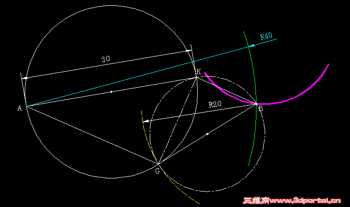

1 \1 F6 S7 {0 z8 c% Y! J5 h! O0 M这里有几个题大神们看看。来个画法

第一题
( a1 u) ?: s' n1 m Untitled-2.gif / A) R; k. Z9 M) Z1 P: H/ D
" b; h' t. a2 C; A; y+ i* D有时间再做后面的题目2 ^  A+ @7 n9 ?( E& O  {

第一题也可用几何法直接解一元二次方程求出a的长度。解法如图:, k) _& K; p' s5 J7 u" Y9 |

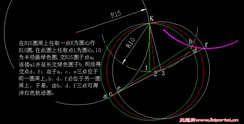

9 _0 x6 ?! s/ T* K0 w5 e第三题可用轨迹法作出。* U3 l' l% S* R5 W& V
7T.PNG * N) H) Z( R+ t# t8 o9 d. _
以下的作法如下图所示:
% f: q% K6 P0 O) m5 f 7T'.PNG

大神,请问此轨迹法是近似作法还是精确作法?我按你说的作法,作了5个点,用红绿蓝三点确定了轨迹圆(粉色圆),但白青两点却不在圆上。求解。2 m. E- I: J2 R  \
0333.PNG 0 x7 N+ _  @! s" {  V

此轨迹法是一种近似法,但在要求的有效精度内还是精确的。
% ?& l- _; F/ h, M任何轨迹通常都是有区间限制的,图中1、2、3、4、5各点,应大约在过K点所作R15圆切线的±20度之间取位。点6就超出这个区间了。; R/ c, ?' Y, J. r* p* u* q1 E3 y
7e'.PNG ! n. D! Z( g& p" k  r' y

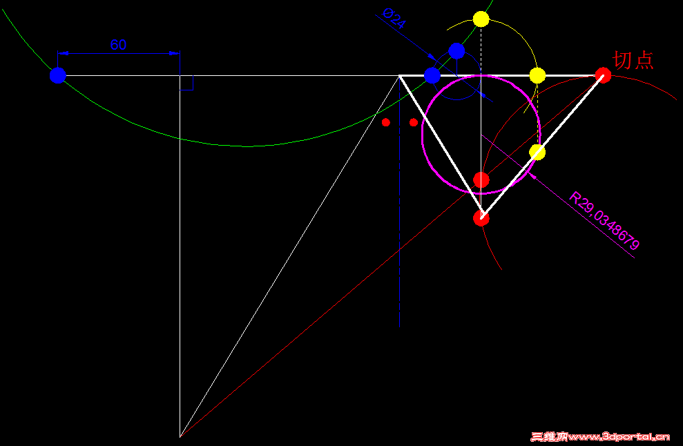

第三图是可以用尺规作图作出来的,方法还在探索中:: r$ O& M  n7 m' {
# z) V* O, x' \" ]' R, E* P; D
# J0 o  m2 D! S2 K7 T0 _
发表于 2018-12-18 09:02:08 | 显示全部楼层 来自: 中国湖南岳阳
这样就可以作图了(计算法):

个人觉得 三个方向的圆心连线轴应该是交会于一点的
