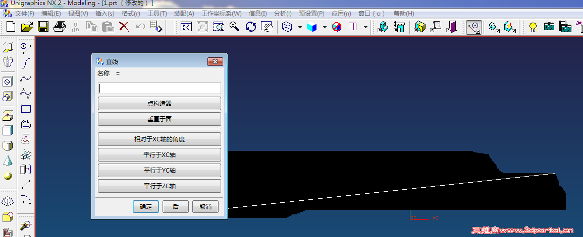

画图总是出现这个问题。
发表于 2016-3-19 11:47:06 | 显示全部楼层 来自: 中国台湾
換張顯示卡吧
, W5 x3 \" q/ ^; Q0 {
发表于 2017-2-3 19:51:32 | 显示全部楼层 来自: 中国河南郑州
老版本的UG比如4.0在WIN10里面就会这样子!悲剧!NX7.5以上就不会!
