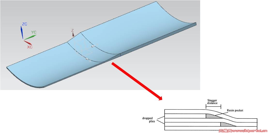

带减层设计曲面变厚度构件受拉层内损伤分析
原始文件composite_structure.prt
分析类型(层内)损伤分析
3D模型:带减层设计曲面变厚度板
算例概述

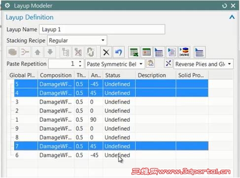

此模型中间段的复材带有减层设计(ply drop-off)。在定义复材物理性质过程中,先将CAD模型中段切成3段,划分网格之后用基于铺层的方法定义复合材料物理性质(Ply-based Method)(损伤参数来自于本地材料库),继而拉伸2D单元成3D单元,最后加边界条件,载荷求解。
步骤:
1.      几何处理
导入CAD模型:composite_structure.prt
创建仿真文件。对理想化部件i_prt进行操作操作,首先提升体,然后将中间段变厚度部分切成等宽度3份(10mm)
注:对于i_prt的操作不会影响到原始CAD文件,但是会影响后续的FEM, SIM文件
2.      网格划分
3.      复材性质定义(基于铺层的方法)
4.      边界条件
5.      载荷
6.      求解器设置:
7. 后处理
详细步骤见附件,模型原文件见附件。
