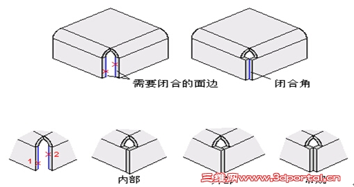

       在钣金设计过程中,因为每一处折弯都会有折弯半径,因此两个凸缘交界的位置会产生缝隙,其大小与折弯半径成正比。从零件功能和外观角度的来看,这些缝隙是整个钣金零件的瑕疵,需要妥善处理。
       中望3D能够方便快捷地处理好这种凸缘交界处的缝隙问题。与其他三维CAD软件不同,中望3D在处理这个瑕疵的时候,不需要多次设置,只需要通过其钣金模块中的闭合角命令,进行一次设置操作,即可达到缝隙修复的目的。

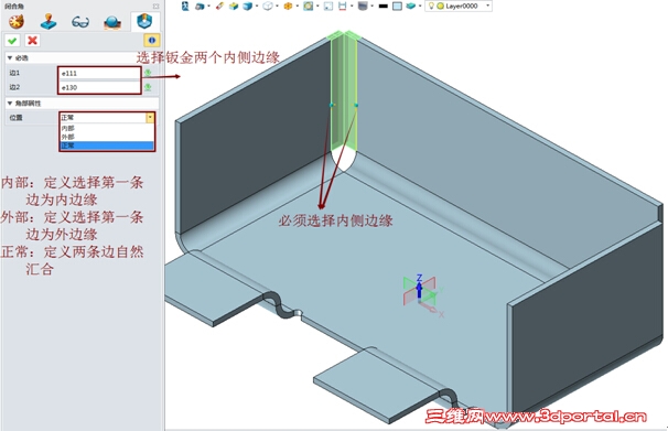

       首先,单击工具栏“钣金模块”的“闭合角”命令,系统将弹出“闭合角”对话框,闭合角生成的位置有内部、外部、常规三种选择,详细操作方法及设置大家可以参照图1。
4 v" B; c# i3 K6 c( s+ n
图1 中望3D闭合角设置界面
       图2是中望3D中的相关闭合角类型,设计师可以根据需要进行选择。

       另外,在中望3D中进行闭合角操作时,有两点是需要注意的:
       第一,创建闭合角时,必须选择钣金的内侧边缘,若选择外侧边缘或者其他,则无法生成闭合角特征。
       第二,必须同时选择两个相交凸缘的边缘,这样可以一次就完成修复。
       中望3D钣金模块中的闭合角功能,操作简便快捷,无需太多繁琐的操作,通过一次的设置即可完成闭合角特征,大大提高设计师的工作效率。
