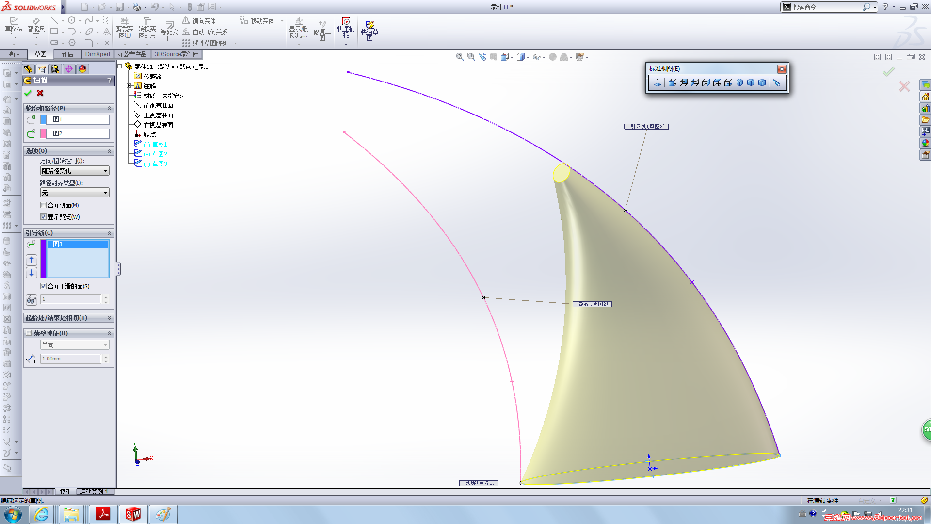

附件图中,本想将椭圆作轮廓,草图2作路径,草图3作引导,进行扫描,结果出来却是这种样子。郁闷啊!请问有谁帮忙解释下,并帮忙解决这个问题 !谢谢!$ b/ e) n. {$ b: W) Y, i

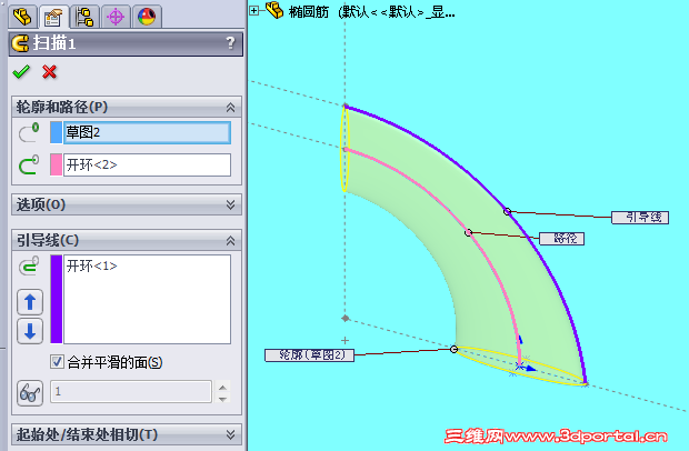

没有难度
+ O6 j. S, \& R# b9 M+ E
# r) R5 e7 i! v. \: A0 R2012
  A1 d6 P" u+ b0 L1 w3 H7 ^ 椭圆筋.rar (98.16 KB, 下载次数: 16)
