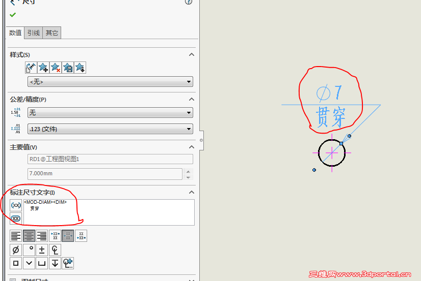

怎样直径标注里的注释移动到下一行,效果如图。. y! k( o  J6 n! A
我目前是手添加的注释

发表于 2016-3-24 09:33:08 | 显示全部楼层 来自: 中国江苏镇江
好像只能是手动填写注释!

 楼主| 发表于 2016-3-24 12:42:32 | 显示全部楼层 来自: 中国安徽蚌埠
寂静天花板 发表于 2016-3-24 12:21
# I" U2 W( N. @0 W3 G+ q. b说清楚版本,版本之间的功能是有不小差别的。
' _2 G) m, L, q9 E" u
我用的是2013,最新的版本标注直径的可以换行?
发表于 2016-3-24 15:08:25 | 显示全部楼层 来自: 中国辽宁盘锦
jinqin11 发表于 2016-3-24 12:42
& c' @8 a+ P8 X0 o2 x% x. x我用的是2013,最新的版本标注直径的可以换行?
# n0 ]- y) @1 x# D. {5 W: M梁大说,改格式。目前好像只能如此,以前论坛有专门帖子讨论过
发表于 2016-3-24 21:38:05 | 显示全部楼层 来自: 中国江苏苏州
本帖最后由 wenmk123 于 2016-3-24 21:42 编辑 / f4 \5 o1 A1 q, \
' h2 y# `8 P# |4 G2 c7 @用孔标注可以做到,只要在标注尺寸文字选择框中在贯穿前点一下回车键,位置可用空格键在贯穿2字前后调整即可,如图:

发表于 2016-3-24 22:51:15 | 显示全部楼层 来自: 中国辽宁盘锦
wenmk123 发表于 2016-3-24 21:38
# r+ Y" Y) N" q& W用孔标注可以做到,只要在标注尺寸文字选择框中在贯穿前点一下回车键,位置可用空格键在贯穿2字前后调整即 ...
0 A. B# x; x; Z4 i: @+ v1 _这个很有局限性但也不失为一种办法
