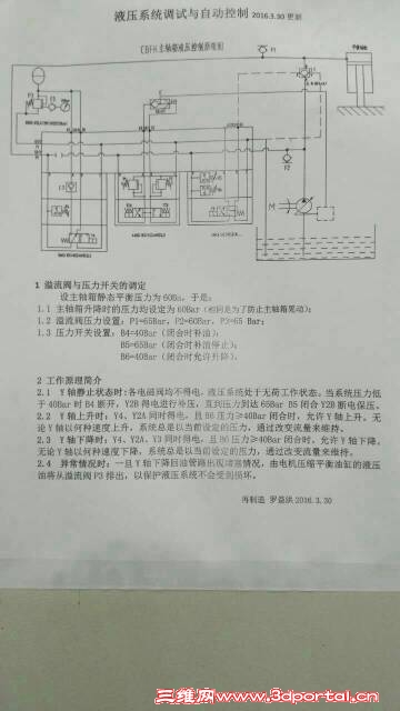

图片的液压原理图是主轴箱平衡油缸的部分的。请问当主轴箱静止或快速上下移动时,这几个电磁阀的工作状态应该是怎样的呢?有点晕了。谢谢大侠们的指点啦!

不知道主轴箱的具体的动作要求、上下动作的压力要求,只是根据图纸分析一下:1 S5 H0 T% K, ]1 ~% m
1、Y3通电,油缸上油口出油。1 G9 a$ \" r9 g0 U' ?5 g
2、Y3断电,Y2的A或B电磁铁通电,油缸上升或下降(需要Y3配合动作),不知道动作要求,如果上升或下降都需要压力(或背压),可以这样分析。
6 G& G( E8 R4 L# a+ x8 s" h5 L8 Y" g3、两个溢流阀:一个溢流阀调整上升压力、另一个溢流阀调整下降压力。经过梭阀,在不同的压力下(油缸上升或下降),调整油泵的变量。3 T  U3 Q1 k. {0 f- e
4、左边的电磁阀切换:通电——向蓄能器供油、断电——蓄能器向油缸供油
7 @6 C% V3 W( m7 N6 L- W4 r5 R% B不知道工作状况,分析的不一定准确。

非常感谢老大的指点,这个系统主要控制主轴箱的三种状态:上升、下降、静止。由于原图的电磁阀和压力继电器只标注了100Bar规格,对三种状态的控制方式也没有任何说明,所以调试中比较混乱,没有具体的方向。我的理解是:
) p3 l9 l( I0 _- K& s, T$ T5 a9 [9 e1)静止时,所有电磁阀均不得电,但此时系统有个保压自动控制功能,这个功能由B4监测Y2其中一个负责补压,压力到达与否由B5或B6的压力信号给出。( @1 |! g$ y( E% T5 A* [3 t2 ~$ g
2)上升时,Y2其中一个吸合,压力由其中一个溢流阀调整得到,通过梭阀控制变量泵在此压力下的流量,以实现主轴箱不同速度下的上升。5 ~1 V/ W8 y2 M
3)下降时,这里我比较迷糊。感觉Y2其中一个要吸合,Y3也要吸合,保证主轴箱在此压力下能够以不同的速度下移动。! T; T# e# C7 t& {6 S; b9 h( L
我的迷糊点有两个:一是下降时液压油的具体流向。二是,储能器下面的溢流阀的作用和工作调整要求。( {- P* t' H3 i# f4 _
主轴箱的快移速度是10米。下降时是依靠电机将平衡油缸里的液压油压出去的。
3 g6 f* g' |$ J6 t很希望有个完整的控制调整技术方案。3 S/ s7 t2 h" \+ y3 D* I
谢谢您所给予的帮助!http://www.3dportal.cn/discuz///mobcent//app/data/phiz/default/17.pnghttp://www.3dportal.cn/discuz///mobcent//app/data/phiz/default/23.png

还有一个问题:当上升或下降时,由于电磁阀Y2切换必然要经过中间位,液压油会泄掉很多,所以实际主轴箱此时会有个突然抖一下并报警的现象。
# U4 o. k8 y* L& i
 楼主| 发表于 2016-3-30 11:14:55 | 显示全部楼层 来自: 中国湖北
我最想知道的是,主轴箱下降时,压出去的液压油的流经路径。谢谢http://www.3dportal.cn/discuz///mobcent//app/data/phiz/default/53.png8 H$ @' E* B; D8 L) N/ S* X5 G

发表于 2016-3-30 12:37:38 | 显示全部楼层 来自: 中国浙江杭州
洪哥 发表于 2016-3-30 11:14" c+ ]9 J$ X9 u& D( B. f2 }3 @3 y) R
) N" g! r9 h5 o0 a- \
此时缸筒上方出油,经过三位四通电磁阀中位回油箱
9619 + 3 技术讨论

从你的上述叙述的工作循环,个人感觉大致是这样的:8 x* j6 [3 I: s0 U
1、静止时:电磁铁都断电(上述叙述),这时由蓄能器维持压力平衡,(二是,储能器下面的溢流阀的作用和工作调整要求):平衡压力的大小由储能器下面的P3溢流阀调整(P3>P1)。如你所述:“这个功能由B4监测,Y2其中一个(设定Y2A)负责补压,压力到达与否由B5或B6的压力信号给出”。这里补压时是不是Y4要通电。
' P; A4 J: y! _8 M2、上升:Y2A通电(暂且这样设定,下降时就是Y2B通电了)。上升的压力为P2调整。  {* W+ h# ^/ C, G2 a' D" w
3、下降:Y2B通电,同时Y3通电。(一是下降时液压油的具体流向):下降时上腔的油、油泵的油,通过P1产生一个背压,油液通过P1回油箱。
$ U1 G( _+ L5 P2 W: d4 w      P1的调整压力感觉应该低于P3的调整压力(P1<P3)。$ S9 h( L+ t3 N9 B& A; y
     P2>P3>P1(上升的压力大于平衡的压力,平衡的压力大于下降的背压)。- U- E$ l7 }+ D5 M; ~3 z7 m3 ?
上述根据你对工况的大致叙述经行的分析,原理图的分析依据于具体的工况,了解准确的工况,才能分析正确。不知道是否符合你的工况。

请帮忙看看对不对http://www.3dportal.cn/discuz///mobcent//app/data/phiz/default/17.png" e! X9 L" Q9 G/ q  |+ n  ]6 k
