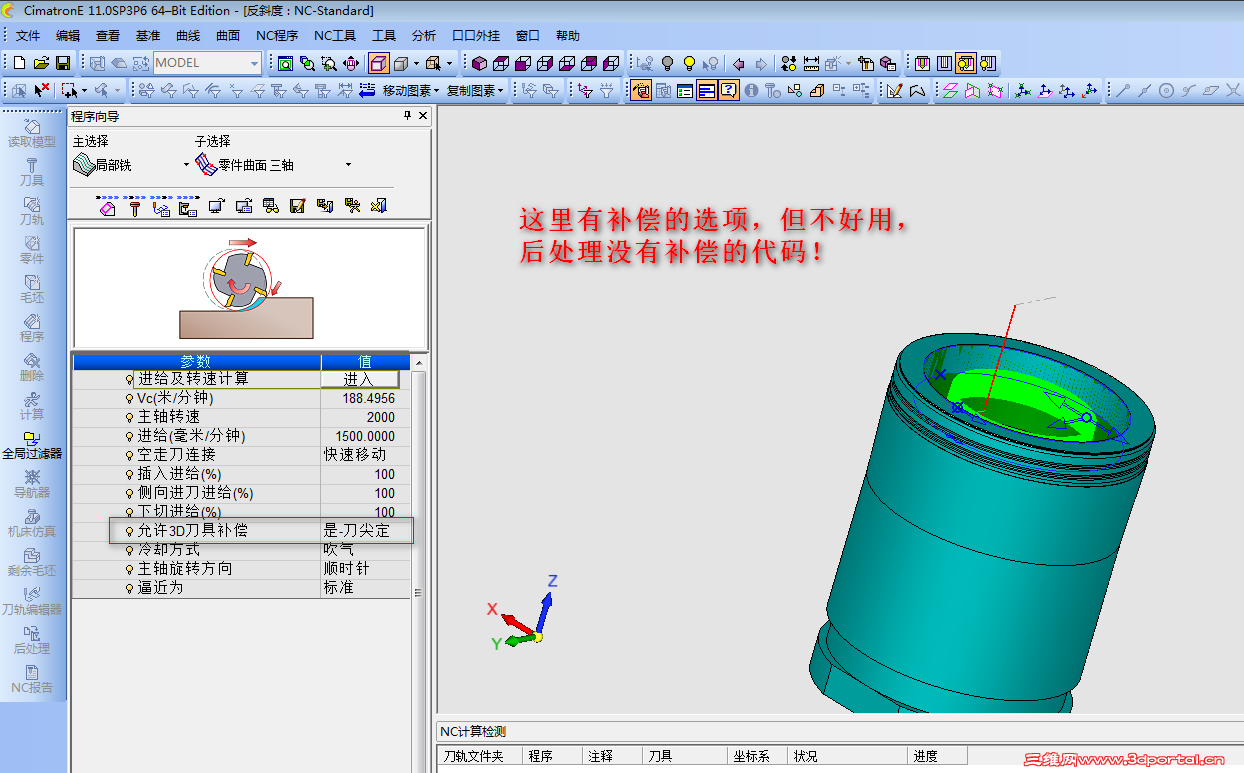

3 Y( l7 Q; O6 E& }0 G三轴局部加工做的,程序没有刀补功能。手动在G代码中加刀补试试。  c. S2 V2 T/ J( }) j2 |

看你好像是用的航空铣的功能吧,航空铣是没有刀补得,感谢帮助

 楼主| 发表于 2016-4-1 14:20:29 | 显示全部楼层 来自: 中国山东烟台
回goto老大: 感谢各位师傅的指导,对我很有帮助,感谢大家,先说说这几天学习铣反斜度加刀补的心得。1、2.5轴封闭轮廓可以加刀补但不能设定负角度不能用。2、曲面铣层切可以加刀补但也不能铣负角度也不能用。3、航空铣两曲线可以铣负角度但不能加刀补也不理想化,我暂时没招了,继续学习,希望大师指点

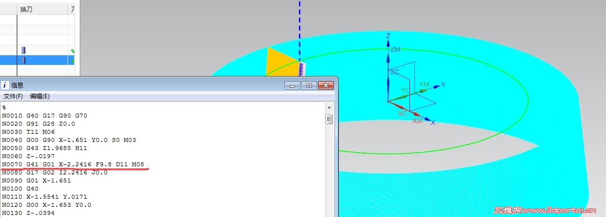

发表于 2016-4-3 20:43:31 | 显示全部楼层 来自: 中国浙江宁波
手动+g41有那么难么

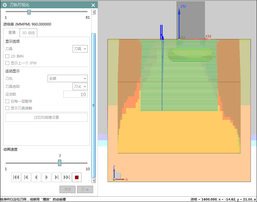

发表于 2016-4-6 22:11:58 | 显示全部楼层 来自: 中国广东东莞
+ b" V3 B4 m( B
you3232001 发表于 2016-4-6 08:32
4 f' C" \6 T1 M! Z8 E! N1 O不支持手动加刀补
. Q) b! T' G$ s/ {% q" L9 k6 i试了下,NX能做出来。

发表于 2016-4-11 12:33:52 | 显示全部楼层 来自: 中国广东东莞
NX能轻松实现3D模型倒扣加工。二维拔模也能输负数,而且都支持刀补。* ?. E$ m3 }( h' q
倒扣加工CE就没那么好办了,航空铣毕竟不是主流,而且没办法刀补。* c; f! `  \% U1 j
CE的层切和精铣所有,开发个倒扣功能就好了。硅橡胶模,鞋模经常要加工倒扣。# f( N; o* D5 _7 c, p' ^5 M
+ c: ^% i& L0 D1 o, B
发表于 2016-4-11 12:40:12 | 显示全部楼层 来自: 中国广东东莞
you3232001 发表于 2016-4-10 10:251 E  b6 [" z& D) {- w5 S- L) B$ D
还是ug厉害啊,吧图档传上来学习一下呗
& c; n6 K4 F+ E$ _* S: I0 a- U1 eCimatronE航空铣也很厉害的,只是没办法刀补。
