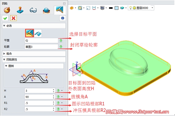

       我们先看一下“凹陷”的操作:单击工具栏“钣金模块”中的“凹陷”功能图标,系统将弹出“创建凹陷特征”对话框,如图1所示。
图1凹陷特征操作界面
       弹出对话框后,可按照以下步骤进行操作:
       第一步,选择需要目标平面;
       第二步,选择一个封闭的草图轮廓,或者单击鼠标中键,或者鼠标放在轮廓中按Enter键即可临时创建一个草图轮廓;
       第三步,设置凹陷的参数(凸包的高度、冲压角度、根部R角);
       这里需要注意:该功能只适用于封闭的草图轮廓。

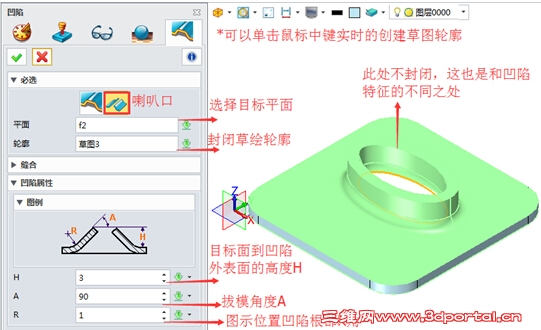

       如果通过该功能直接生成冲压法兰壁,就得选用“喇叭口”模式,在普通的凹陷上创建一个喇叭孔,它是一种特殊的凹陷(即凹陷的盖子被移除,且在顶部不会存在2个折弯)。详细操作见图2。
图2喇叭口特征操作界面

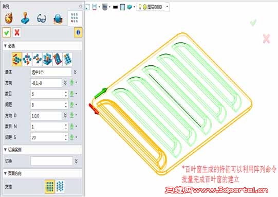

       这里需要注意:百叶窗中的草图轮廓可以是封闭轮廓,也可以是多段线的。通过选择草图中多条线条,根据选择草绘线条数目一次创建多个百叶窗。草图可位于百叶窗的正面或反面。当在草图上移动光标时,可显示百叶窗的预览图,如图4所示。
图4百叶窗阵列效果
       由于在实际生活中,百叶窗一般都是多个相同的特征进行叠加的效果,该特征如果能实现阵列,将会大幅度提升设计师的工作效率。中望3D“百叶窗”的这个独有的功能就能很好地支持设计师达到这个效果。
