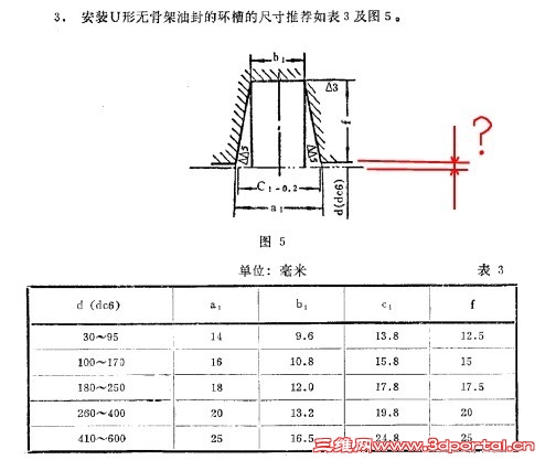

[讨论] U型无骨架橡胶油封安装位置---轴承端盖孔与轴的间隙
发表于 2016-3-28 16:36:21 | 显示全部楼层 |阅读模式 来自: 中国北京
本帖最后由 hunhunee 于 2016-3-29 11:51 编辑 9 I: S7 A& ]0 C% h! a6 J; M* B
3 N; w) W/ W$ _+ {& l
如图!一个轴颈200的轴承端盖上要开密封槽,图示的间隙应该是多少,是否有标准?(0.2mm还是更大?或者是任意,只要确保密封圈能正常工作即可?)% t! M0 B$ J& d9 i+ Z* j" F
请注意:密封圈为U型无骨架橡胶油封。+ K( W  a7 S. |% X
最好给出该数值的出处,谢谢!

 楼主| 发表于 2016-3-29 11:41:38 | 显示全部楼层 来自: 中国北京
能有大神给指导一下不?
