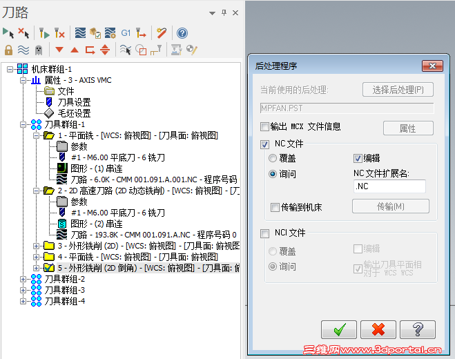

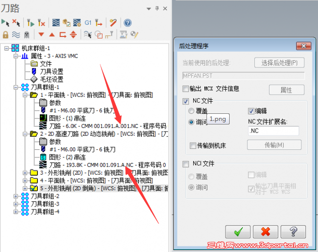

之前好好的,今天莫名其妙处理程序的时候都是一段一段的,不能整个处理一个操作群组呢
发表于 2016-3-30 12:58:58 | 显示全部楼层 来自: 中国广东东莞
相同的刀具,不相同的NC名称是不会一起处理的。
发表于 2016-3-31 06:58:34 | 显示全部楼层 来自: 加拿大
有时误设置了不同的NC名称,不知道如何能改正过来成一致的。多谢。
发表于 2016-3-31 10:42:55 | 显示全部楼层 来自: 中国广东深圳
选择同一个群组的程序,然后鼠标放在刀路群组点右键,编辑已选择的操作,再更改NC名称,这样就NC名称就统一了。

发表于 2016-4-5 08:47:22 | 显示全部楼层 来自: 中国广东深圳
aa13161 发表于 2016-4-4 19:42! U/ ^8 x& A8 V6 V4 k6 o
哦   原来问题在这   谢谢解答
4 N( p9 l7 N6 u' j  c2 V0 T4 A8 W# g是你把系统配置里面改动过了吧
发表于 2016-4-10 19:00:14 | 显示全部楼层 来自: 中国北京
点道具群组,右键更改程序名
