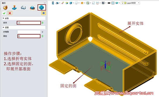

       首先单击中望3D工具栏“钣金模块”中的“展开”命令,系统将弹出对应的设置界面,如图1所示。
图1 中望3D钣金展开设置界面

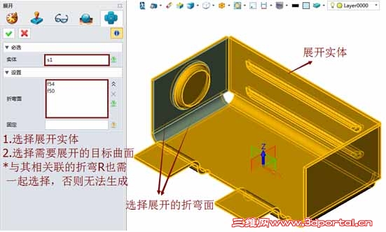

       在中望3D中运用钣金展开命令时,以下两点是需要注意的:
       第一,若“实体”和“固定”这两个参数都不设置,也是可以生成钣金的展开平面图的,中望3D将会默认对整个钣金进行全展开;
       第二,  若想对钣金件进行局部展开的话,在“折弯面”的选项里选择折弯面即可,

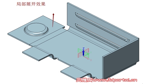

       局部展开设置如图2所示,图3为展开效果。
图2中望3D钣金局部展开设置界面
图3中望3D钣金局部展开效果

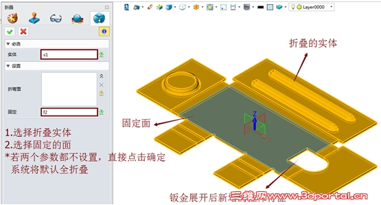

       单击工具栏“钣金模块”中的“折叠”命令,系统将弹出折叠命令的设置界面,如图4所示。
图4 中望3D钣金折叠设置界面

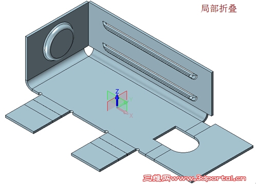

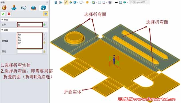

       如果我们不设置任何参数,采用系统默认的全折弯或者展开,那么只会对零件视角产生影响;如果想对钣金件进行局部折叠的话,那么只需要在“折弯面”的选项里选择折弯面即可,局部折叠设置如图5所示,图6为其效果图。
图5 中望3D钣金局部折叠设置界面
图6中望3D钣金局部折叠效果
       在选择折弯面的时候,当选中其中一个平面的时候,按住shift建系统将会把内侧所有的曲面一次选中,该效果和全部折叠一样。

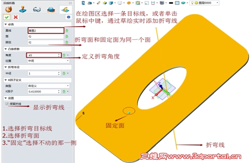

       另外一个折叠命令——沿线折叠,其作用主要是为了更高效地实现精确折弯,在进行钣金的凸缘设计时,与前面提到的折叠命令在使用场合上有本质的区别。
       单击工具栏“钣金模块”中的“沿线折叠”命令,系统将弹出沿线折叠命令的设置界面,如图7所示,该功能可以快速地使钣金沿着目标直线进行折叠,尤其是针对带有倾斜角度的异性折弯,操作起来非常方便。
图7 中望3D钣金沿线折叠设置界面

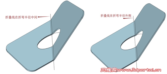

       折叠线在设置界面中有:中间、内侧、外侧这三种。如果针对有折弯半径的钣金进行设置时,折叠线有可能会影响零件的装配,相关定义及沿线折弯的最终效果如图8所示。
图8 中望3D钣金沿线折叠效果面

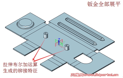

        图9为钣金拉伸布尔加运算后展开的效果图,针对外部导入的图纸,中望3D同样可以轻松应对。
图9 中望3D带铆接特征的展开效果
