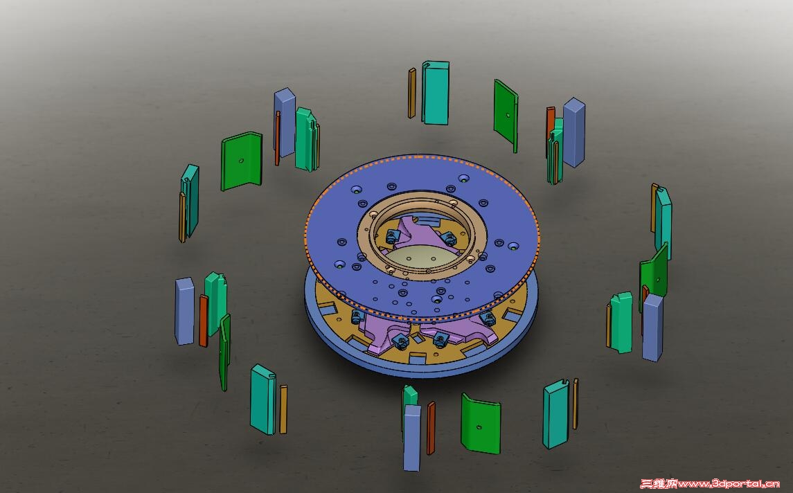

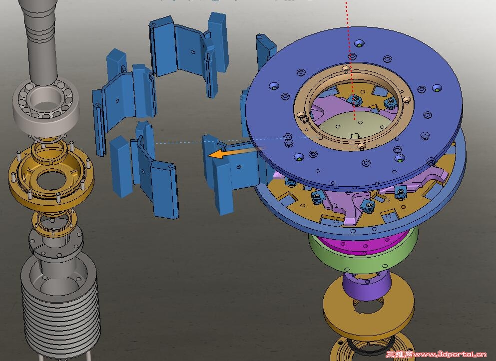

SolidWorks 径向放射 零件不往四周移动 而往一边  如图1  我想要图2 里面的效果  就是办不到   顺便说一下  是不是跟 装配体级数有关  我是在一级装配体里面 径向放射 二级装配体的 % O5 J: I3 w) k, ?8 _; z

  Q( X3 j2 e( ]0 b  _$ X1 O' |: l是的  径向放射  但是放射后  出现这样不想要的结果  看起来像线性
 楼主| 发表于 2016-3-31 08:41:10 | 显示全部楼层 来自: 中国上海
图1看起来像 线性  图2 是径向的
 楼主| 发表于 2016-3-31 16:54:22 | 显示全部楼层 来自: 中国上海
已解决  二级装配体下  含有不同零件名称的 需要单独径向放射   !!!
