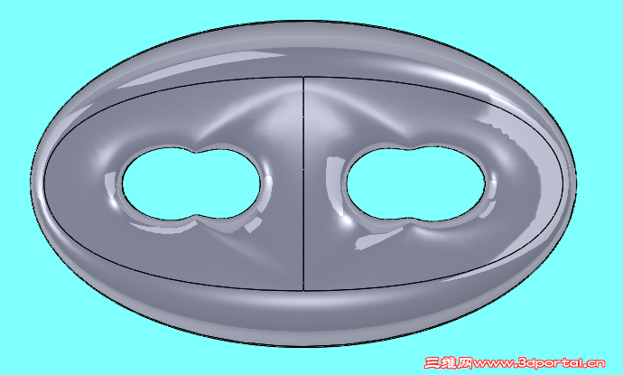

画了2个椭圆环,总觉得曲面连接处不够顺畅,请大家评评哪个好些。# S$ Y9 W* ]0 F& ^" \

 楼主| 发表于 2016-3-30 19:23:07 | 显示全部楼层 来自: 中国广东肇庆
总共用不同的方法画了3个,这是另一个,我觉得这个顺眼些。3 ], z! e7 }2 R, I0 N/ }% B- W
看斑马图看到眼花,都觉得没太大的区别。" X4 c8 z! t) d! R; J8 s
由于是用2016画的,怕版本高,都转成了2012版。
# G3 J: M3 a2 R" p# z1 M0 a# E/ K/ n. m' ?
* G; V. D# |" w- j* g$ p. v9 x6 j* c6 a
另一个.rar (350.69 KB, 下载次数: 33)

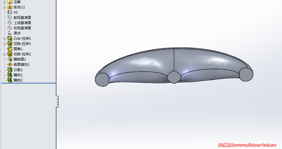

发表于 2016-3-30 21:28:06 | 显示全部楼层 来自: 中国浙江嘉兴

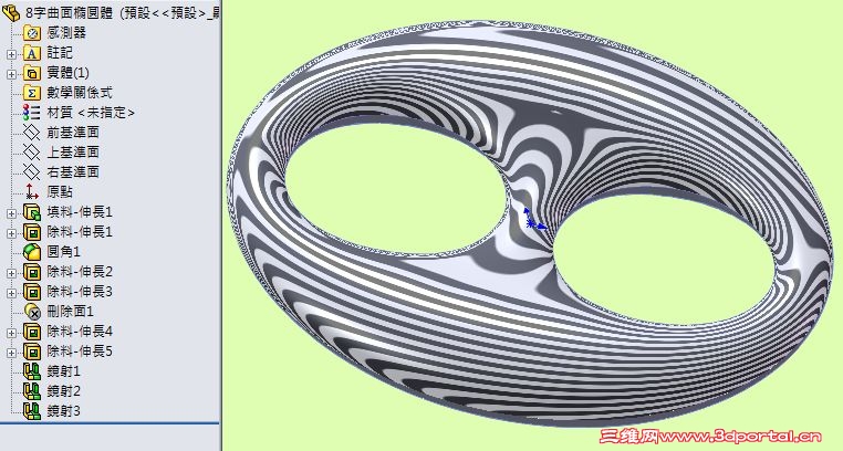

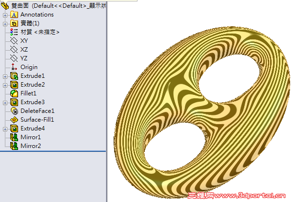

謝謝分享,兩面能相切連接就更完美,
% b  O3 c( _+ T5 `; N% ?" e9 F  \+ r% |  K
另提供英雄大大的原檔2009版參考,但是在2012版測試時,無法做 "刪除面" 的 "刪除相切填補",
" n' {4 H! `/ u5 M4 F! B0 p煩請有興趣的試試看!
, j4 U, C5 o- `  K) ]" m" \% _/ f- c- z' X& K4 B; O; V! ~
$ c  T% x2 j: k+ I5 x4 N! x2 l9 g. e  H6 @/ g2 F1 i( |
  j" O. s4 i; x# t# @: _/ v+ H
1 `) {/ Z" C5 b# p$ \( V" A9 y英雄大大的
7 h; N9 V% ~. w* W8 ?0 W# _" N, w+ i7 F: K: A" o+ |% Y( t- v
: x0 [+ f7 M5 K1 \3 g, ?1 W
2 q' G' s2 S7 l4 u: V1 y0 s0 I4 h3 H" f# H& l4 O1 i6 A: z" W
零件1 .rar (1.57 MB, 下载次数: 86)

 楼主| 发表于 2016-3-30 22:02:15 | 显示全部楼层 来自: 中国广东肇庆
ryouss 发表于 2016-3-30 21:283 W0 g8 t' P. ]9 Q  G0 l9 F( P+ G% d# U
謝謝分享,兩面能相切連接就更完美,
9 z) V% F5 Y# i2 W  S
+ X# P8 L3 {. S9 e0 _' g另提供英雄大大的原檔2009版參考,但是在2012版測試時,無法做 "刪除面 ...
7 I4 b! s" i7 J2 f, r( a2 Y% E英雄大的确做得漂亮,多谢梁大分享。6 K5 X# U8 ~0 l$ q7 t
我是用曲面做的,纵截面是3个直径相同的圆,横截面是两圆相切。& u2 I" _6 J  R5 r: A0 W
我相信除了做法外,截面形状也是至关重要的。

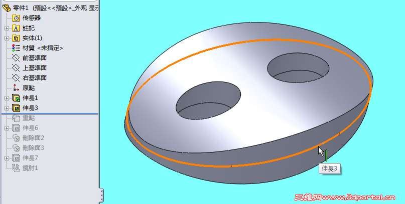

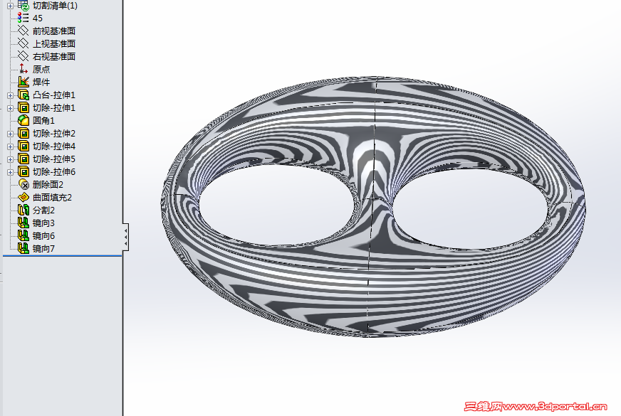

发表于 2016-3-30 22:08:22 | 显示全部楼层 来自: 中国浙江嘉兴
煩請用2012版試作英雄大大的原檔看是否可作,
! q( x0 O$ ]/ u; x& y. S6 L: f: I  Z3 r' }# |' k4 W
最簡單的是,把英雄大大的原檔 "刪除面" 特徵刪掉重做看可行否!
 楼主| 发表于 2016-3-30 22:27:38 | 显示全部楼层 来自: 中国广东肇庆

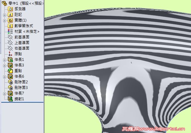

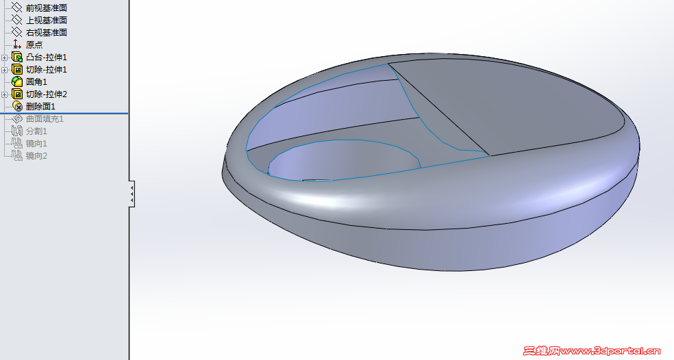

 楼主| 发表于 2016-3-30 22:44:23 | 显示全部楼层 来自: 中国广东肇庆
ryouss 发表于 2016-3-30 22:08. ^+ p8 _2 q- B2 \& B
. d7 R3 Q7 G7 p* g  x3 W- |3 R% \4 p" R1 E: T. `6 w' }* W
最簡單的是,把英雄大大的原檔 "刪除面" 特徵刪掉重做看可行 ...
8 M( X: `  w4 O- F
回梁大,用2012删除面变擎天柱,用2016删除面变成这样子。) G. }6 M4 d5 }% f) U
1 V% p& p+ h, Q( ~9 l5 _6 \) b2 n

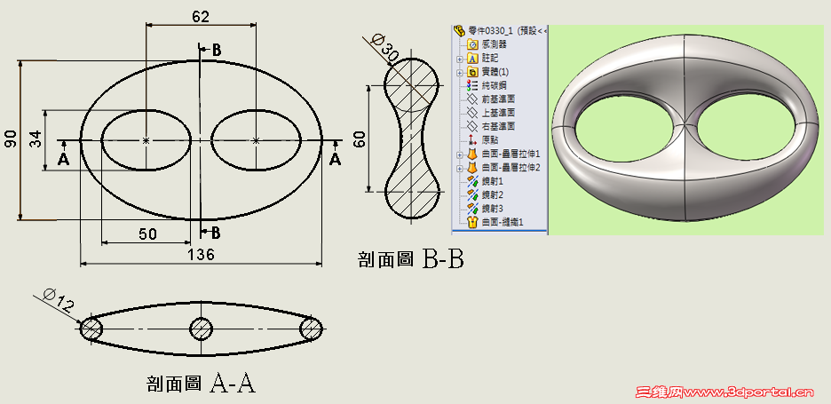

发表于 2016-3-31 09:03:13 | 显示全部楼层 来自: 中国浙江嘉兴
keilei001 发表于 2016-3-30 22:02
- N% {: \( A+ {) E* E3 Q  [: e英雄大的确做得漂亮,多谢梁大分享。
" {1 d9 v& b/ e3 C+ w" b我是用曲面做的,纵截面是3个直径相同的圆,横截面是两圆相切。
! Y; V0 B# {4 U5 ^% g  N* Y4 p ...
# H: M! E% m2 m8 t8 M! u
丹大做得很好試做看看.8 k+ ~3 N8 E/ l6 l2 v, N5 r" \
丹大.png $ D! V# }1 u, B& O4 S
1 I) O' V, [& ~& _; ]6 c) x
阿帕奇 + 3

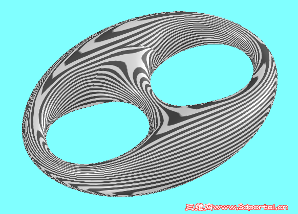

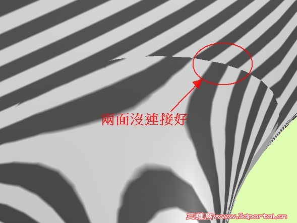

发表于 2016-3-31 13:31:42 | 显示全部楼层 来自: 中国江苏镇江
不知道是不是删除面这里不对:
# I- @9 t7 g+ y; Q$ N9 z) x 0.png - g7 ?: ?8 s7 M  }
' F4 H# N6 Y$ T: Q$ D2 g$ n
发表于 2016-3-31 14:39:15 | 显示全部楼层 来自: 中国浙江嘉兴
本帖最后由 ryouss 于 2016-3-31 14:46 编辑 : B/ v9 h# ~6 z9 {7 _8 U
抒怀新 发表于 2016-3-31 13:31+ A9 E- a7 ?) }. @) j
不知道是不是删除面这里不对:
/ x9 G6 ^$ |; F2 m8 B+ z% Y要親自作圖才能感悟,是的目前是魚與熊掌無法並有,& C- \* h/ A) q" ^! D- O
還有得請哪位大大出來分享個兩者(尺寸,外觀)兼得的." F* E- o( C1 L' R! T- t8 H6 E  I; z
/ z( O4 d9 c4 s$ I
, K$ S3 i; S) S' K% Q( U6 x  D
发表于 2016-3-31 16:12:56 | 显示全部楼层 来自: 中国浙江嘉兴
抒怀新 发表于 2016-3-31 13:31& ]$ X+ [2 }  }' J
不知道是不是删除面这里不对:
* M2 u2 w" F) b+ W$ R修正好了參考
, Q, D  b0 t8 O& c( B  C, k# e0 s 6.png & @) Z1 i+ N1 v2 n) o: V
3 g: Z2 w1 H% Q, R' a; |

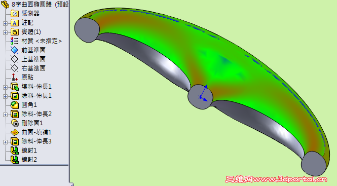

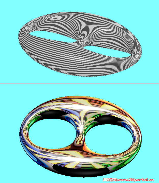

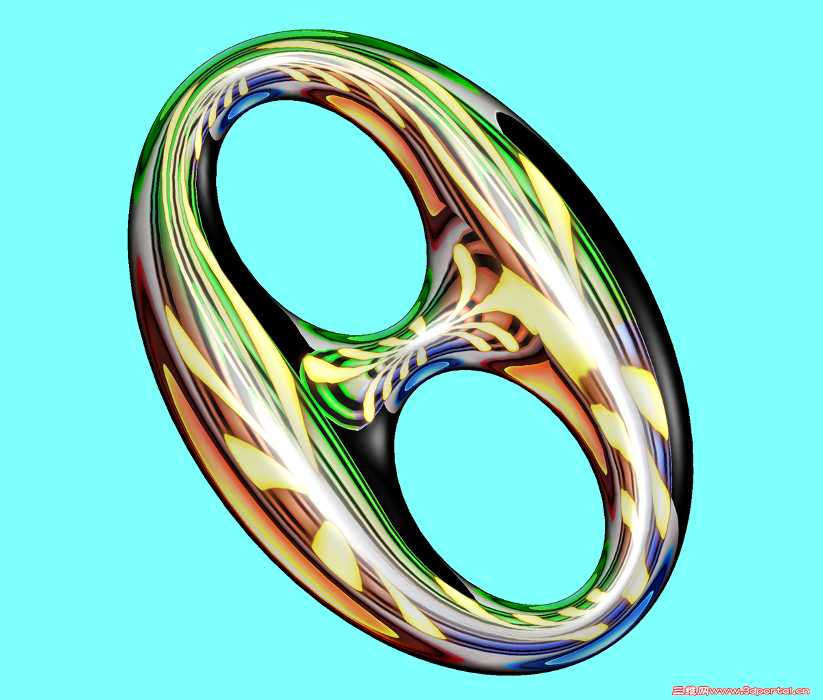

 楼主| 发表于 2016-3-31 21:18:51 | 显示全部楼层 来自: 中国广东肇庆
ryouss 发表于 2016-3-31 16:123 z# B6 D' `' b  V; R9 a% A
修正好了參考
1 {0 N: K/ y3 A3 S) B9 i1 [" X
感谢梁大的教程,试做了一下,曲率图中蓝色的部位会有瑕疵。

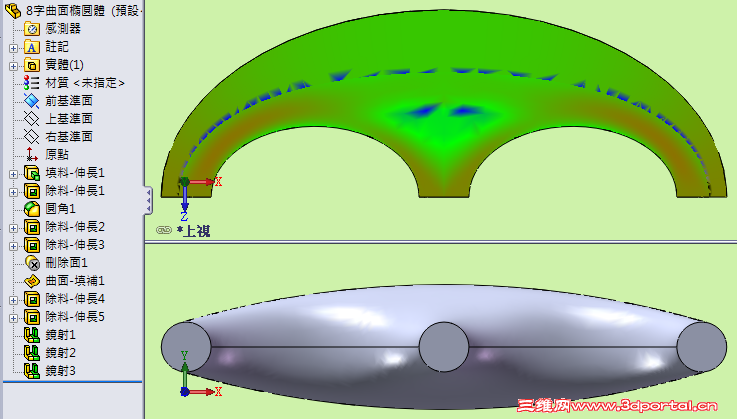

 楼主| 发表于 2016-3-31 22:43:04 | 显示全部楼层 来自: 中国广东肇庆
4 N, z! G$ ?- r" e修正好了參考
5 p& Y- u; d; t  P$ C" p
搞了好久新画了一个,觉得这个稍微好些,请梁大指导。
, c1 R0 k, l9 k3 n
4 F* @% V0 s5 } Snap1.png 9 }  l9 K* A+ K
" w* L3 m7 |& X2 y% x3 a+ L 椭圆环练习.rar (892.25 KB, 下载次数: 19)

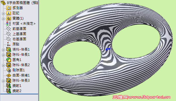

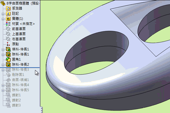

发表于 2016-3-31 23:05:02 | 显示全部楼层 来自: 中国浙江嘉兴
本帖最后由 ryouss 于 2016-4-1 09:07 编辑 * J' n. I4 o3 C
keilei001 发表于 2016-3-31 22:43
' V$ S. |3 a7 M# s搞了好久新画了一个,觉得这个稍微好些,请梁大指导。
- H, u$ j8 i9 d. M' Z
不錯啦!
) o0 Z+ f, ?8 M2 m3 e$ t$ b# O# L3 D% k
如 18#  "曲面填補" 可省略了!
1 L% {0 B! J6 X7 `- L1 ]& T9 d
. g( n3 D5 O5 V( U; \0 u# U4 g
4 l" z& \+ q4 v) c3 d

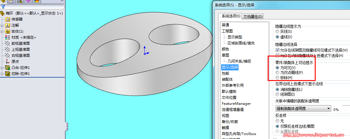

尚有一问题向梁大请教一下:5 [# g: x8 C) L* I$ A" [
第三步时的圆角要选取边线做包络线,从英雄大和梁大的图中都见到你们的是显示有边线的。5 \; l' T4 T% ?; T
而我的图边线却没有显示,找遍系统选项也不知是何原因,望梁大指教。4 C& Q& ^; m# N  L! C
英雄大的
& h% {, s5 h- @0 c9 Z: t Snap1.png : I1 U, D: D* l
+ N1 o6 y: Q6 c- V9 R5 b
我的
5 q# _9 R3 U/ `7 w2 V  ] Snap2.png ' B, h; B$ N4 A7 Y( R& J9 x
发表于 2016-4-1 07:50:13 | 显示全部楼层 来自: 中国台湾
keilei001 发表于 2016-4-1 01:20
6 @6 o2 G5 Z& n1 E" H尚有一问题向梁大请教一下:
! l+ Q& s" q) ?0 y第三步时的圆角要选取边线做包络线,从英雄大和梁大的图中都见到你们的是显 ...
8 ]; q2 e! |+ f' X9 _: M; ~因為第一步驟有拔模角度…

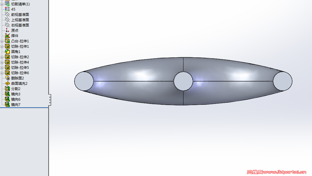

发表于 2016-4-1 08:48:35 | 显示全部楼层 来自: 中国江苏镇江
ryouss 发表于 2016-3-31 16:33* {) |' ~! Z! m8 K+ q1 R
窮者變變者通,道理不變看得懂嗎!
4 E0 T6 m3 w3 e4 O# a多谢梁大的指点$ P; N7 @* e4 @- V/ ?* r. C! Z
# ~' j' s+ d4 V; p  y& j3 z! i  n
0 |  Z' d. @% M" h0 V8 d 02.png 9 ~9 A1 S% X3 s- W3 n% _' K7 f
