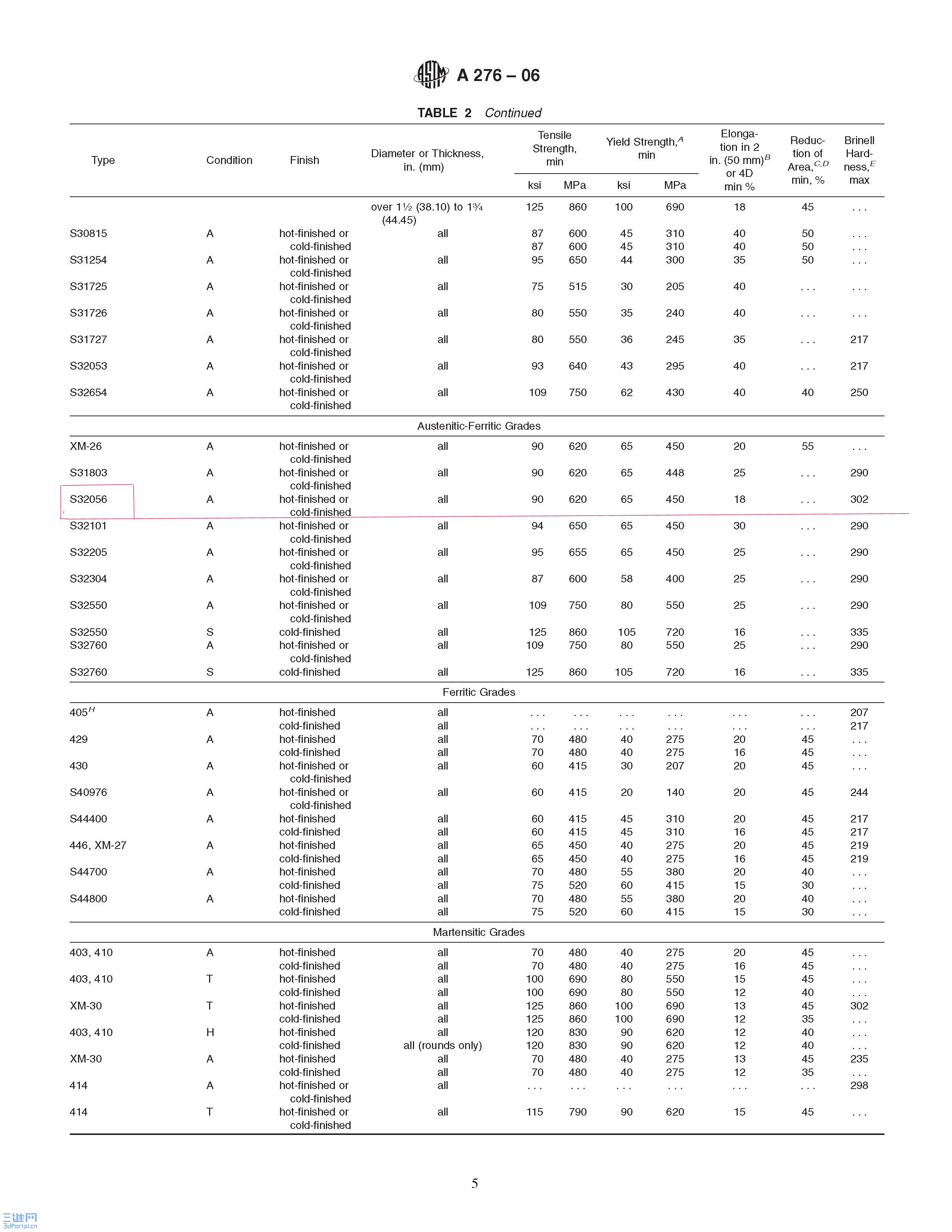

大家讨论看看是不是错误,我打了标记。

发表于 2006-10-17 19:55:45 | 显示全部楼层 来自: 中国上海
angela193 真是够仔细的,这个应该是刊误!! \6 k; k+ v: X' I; P8 V4 M
在04版里面好像没有32506,这个是新加的?9 P6 @1 H* n7 w; ^# g
6 C& z. O  e$ ]5 }+ S2 e# U( {8 F

发表于 2007-2-14 08:29:22 | 显示全部楼层 来自: LAN
UNS S32506 --- 日本冶金工业株式会社本社开发的奥氏体和铁素体的双相不锈钢.与SUS329J1 相比因是低碳,高钼所组成,所以局部耐腐蚀性更好.对于磷酸,乙酸以及各种硫磺化合物等而言具 有非常优秀的耐腐蚀. C0.012%, Si 0.56%, Mn 0.70%, Ni 6.3%, Cr 25%, Mo 3.3%, N 0.1%.

发表于 2008-9-27 22:23:23 | 显示全部楼层 来自: 中国广东深圳
A276-06没错
S32056是A276-05a版加进去的。A276-06没错
发表于 2008-9-28 08:30:09 | 显示全部楼层 来自: 中国江苏南京
原帖由 sars99 于 2008-9-27 22:23 发表 http://www.3dportal.cn/discuz/images/common/back.gif% H- |+ H# t# g, q# t' e; M
2 g% H1 z2 M0 d$ x7 Y: s+ H) h
7 `* t! Q: B+ A/ B& [9 A这点可以在A276-05a中的“SUMMARY OF CHANGES”可以看到, (1) Added S31727, S32053, and S32506 to Tables 1 and 2.& {3 e6 x9 |# H$ o, S2 D. u
  O2 N1 f$ e; R4 `' p) |
  C- V" X: ^: Z: O5 ~/ ^$ iA276上列举的牌号应该都是“Non Free machining”的钢吧, 相比较A582而言。
