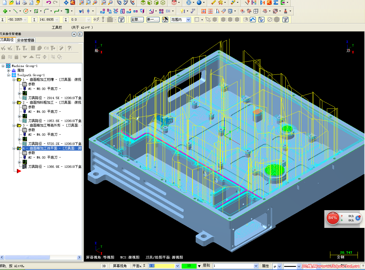

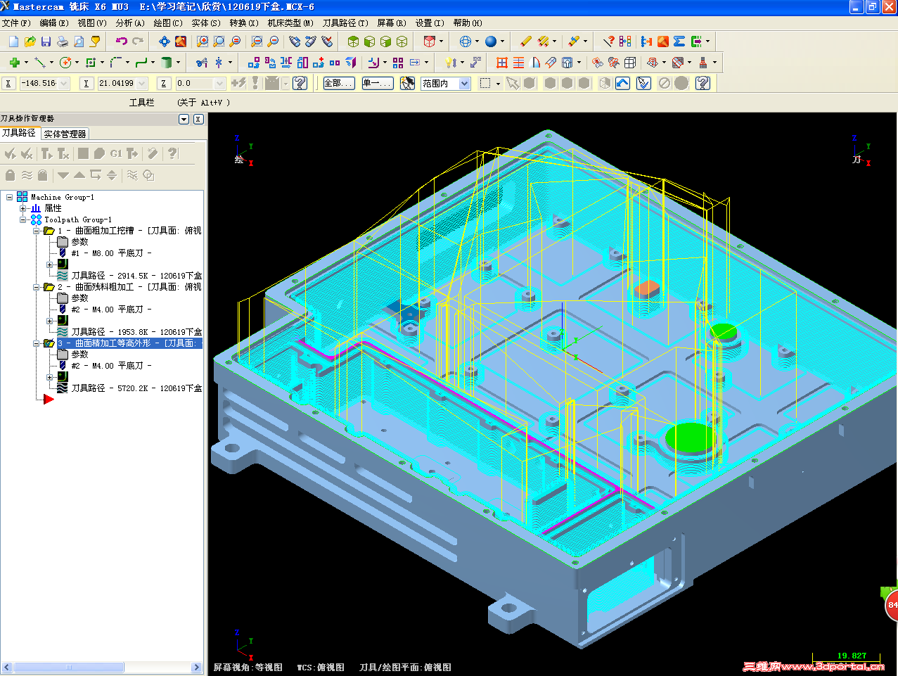

各位大神,小弟愚笨,接触MC不久。出的程序感觉好烂,没法交代,望大神不吝赐教,指点一二。图档修改下就更好了,不但抬刀多,残料加工区域还不到位,X6版4 Q5 b, r* k7 g9 n4 }  m

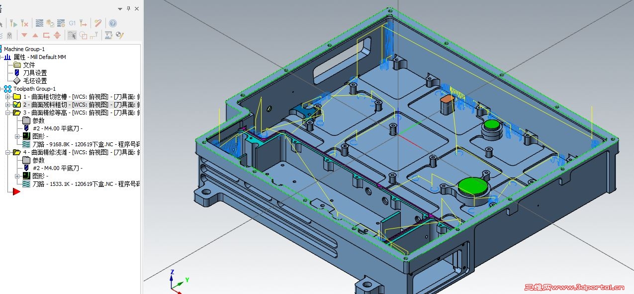

发表于 2016-3-31 17:57:37 | 显示全部楼层 来自: 中国江苏无锡
) _6 i7 S8 T4 l% J. R1 vx9; G0 U5 @3 C2 s
  Y7 N( U6 t6 e! x& @8 ] 3.JPG ) W/ [# \, l. Q+ a- n! b
9 y0 A8 W$ j! ^2 ^, m
 楼主| 发表于 2016-3-31 18:47:09 | 显示全部楼层 来自: 中国河北石家庄
lyd_2005 发表于 2016-3-31 17:57
" g# x6 f% {' F, w4 C) ]( g" |x9
0 n' Y; A. X- g& r# C% Klyd_2005大神好强悍的道路,小弟用X6,能否降级上传图档,就此拜过。祝大大:事事顺利,天天好心情

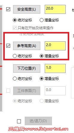

发表于 2016-4-1 09:12:24 | 显示全部楼层 来自: 中国台湾台中市
呵呵...設一下你的參考高度吧....用增量的2-3 就會減少很多

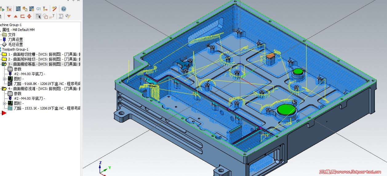

 楼主| 发表于 2016-4-1 21:17:39 | 显示全部楼层 来自: 中国河北石家庄
gopc 发表于 2016-4-1 09:12
1 K2 {! d8 H; d/ J& B# ~3 Z' m呵呵...設一下你的參考高度吧....用增量的2-3 就會減少很多
: U1 k$ l3 O+ v$ `0 q嗯嗯,修改了。看起来不像以前那么乱了

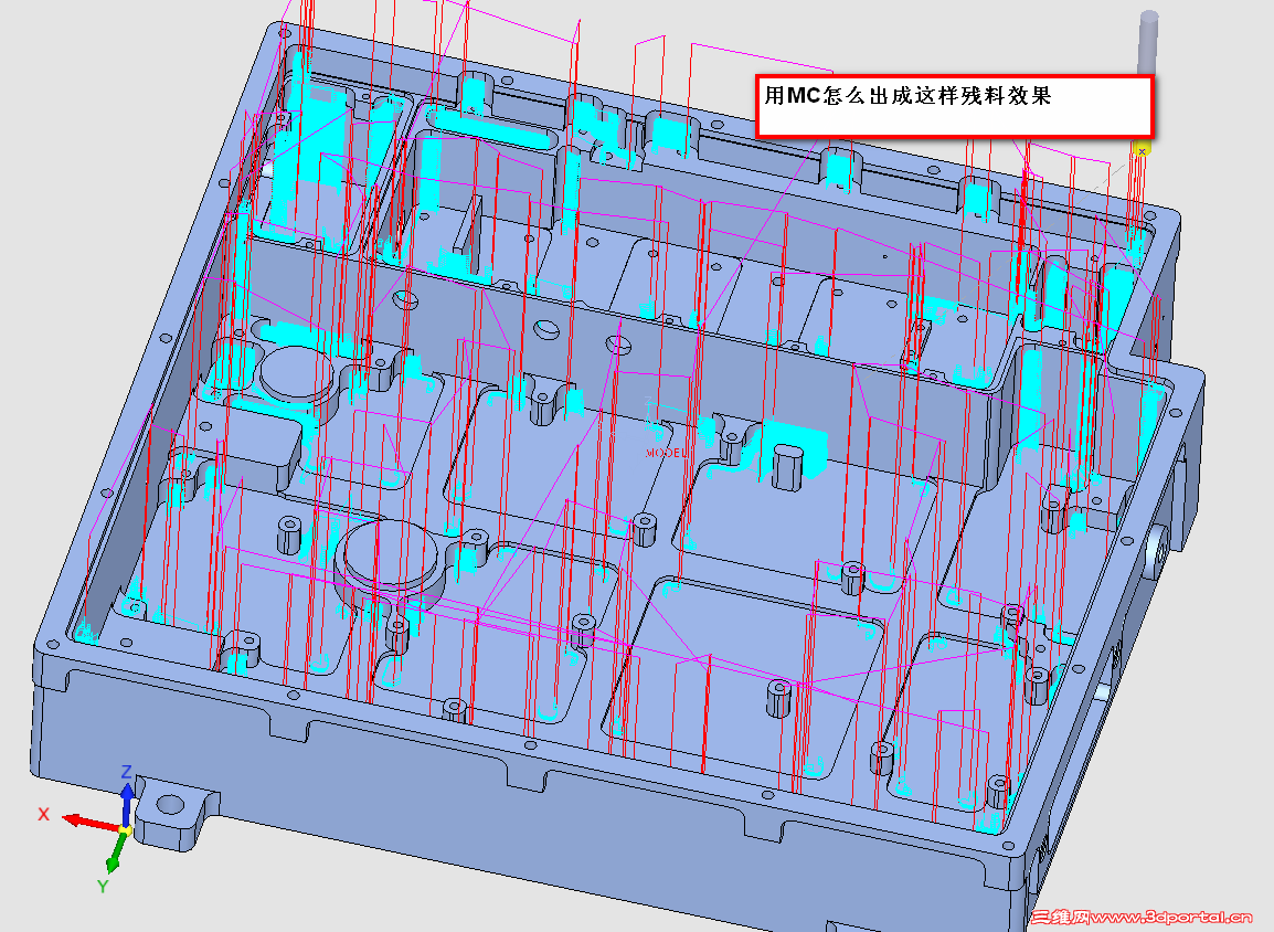

 楼主| 发表于 2016-4-1 21:23:22 | 显示全部楼层 来自: 中国河北石家庄
各位大神,第二步的残料加工还有优化的余地吗?
发表于 2016-4-20 02:06:11 来自手机 | 显示全部楼层 来自: 中国台湾
刀具间隙 也能控制。
