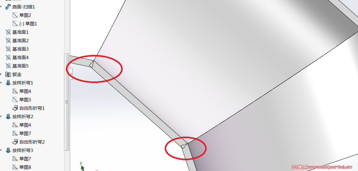

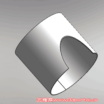

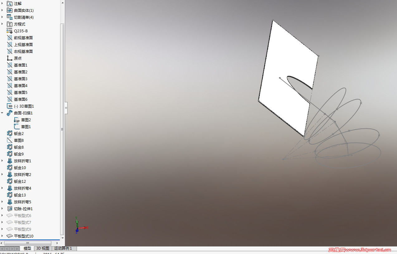

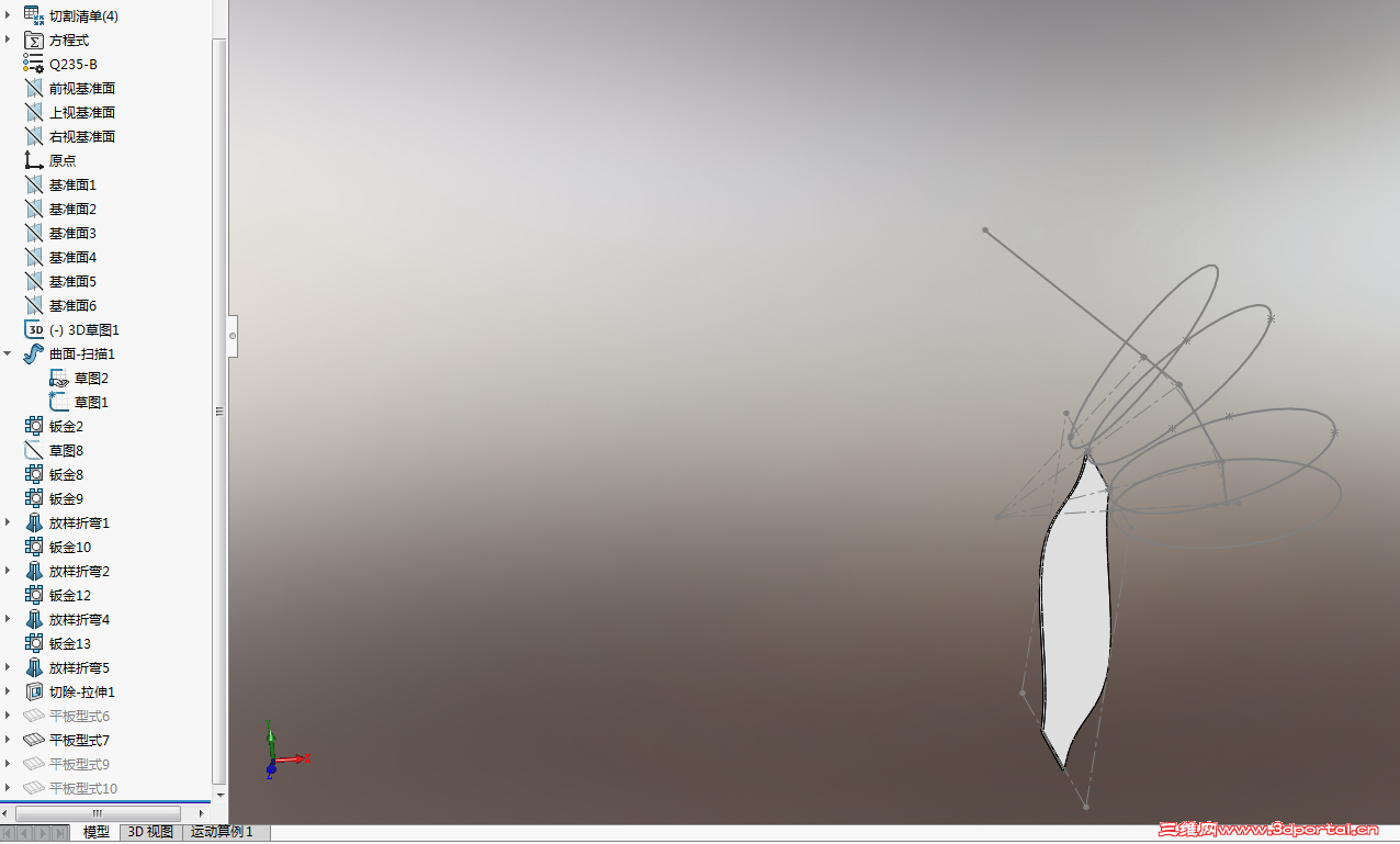

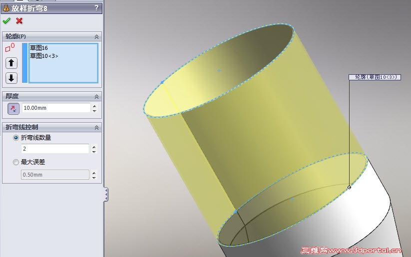

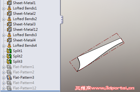

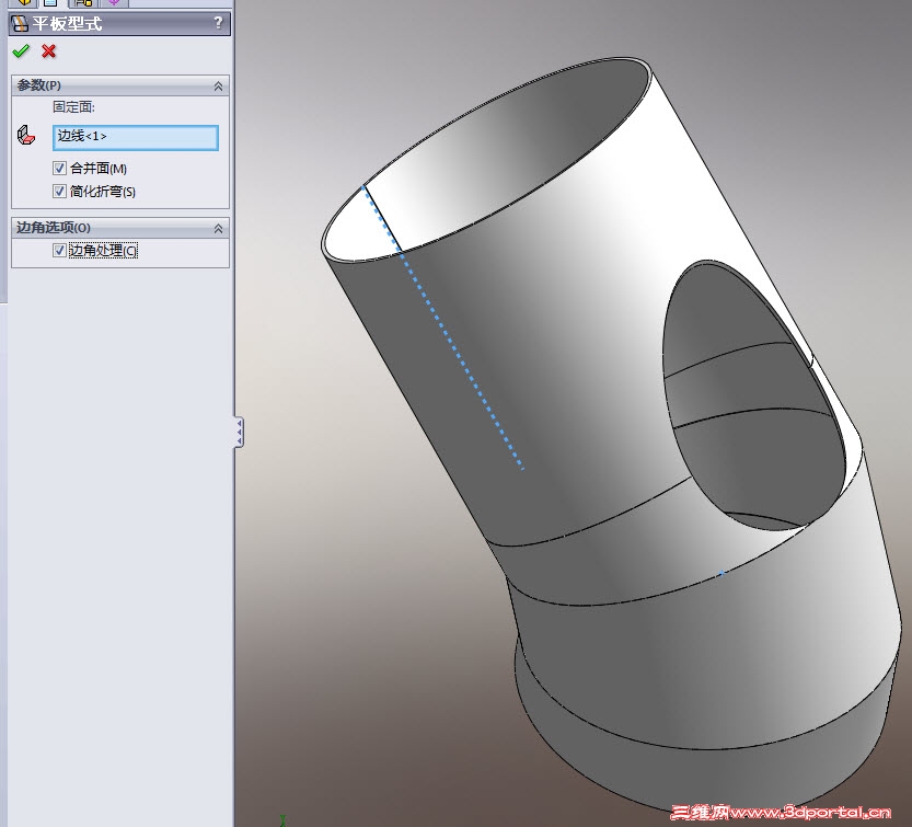

展开后,仍然是立体的,什么原因?

 楼主| 发表于 2016-4-6 13:47:38 | 显示全部楼层 来自: 中国上海

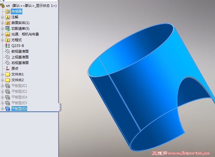

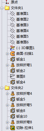

本帖最后由 骚丽的蜗壳丝 于 2016-4-6 13:50 编辑 : d- n, ~2 R- o. C6 @7 j( V% X* Z
寂静天花板 发表于 2016-4-6 12:27
. O+ B) c9 N5 o/ B5 n+ f把那两个文件夹打开,让我等看看是什么
# i0 s' ]. c& f9 Z0 @5 i' L/ ^两个文件夹与这个直段貌似没有影响. P: K! D6 s( e
2016-04-06_13-49-45.jpg ; R$ @* Z5 t9 j4 w2 j
发表于 2016-4-6 20:00:03 | 显示全部楼层 来自: 中国江苏徐州
有点像像弯头的建模,建议楼主直接用展开试试能不能全部展开,如果能,再考虑是不是操作问题。; O3 z& N  G9 A9 e! e  f$ y4 F0 T
如果方便可以上个源文件。注明版次。

0 s4 j) C& `6 T* F1 q我目前只会用钣金放样,要全部可能是类似扫描的功能吧/ V. [+ A" R  J" h
弯头一节一节的,我认为不可能只有一个展开图

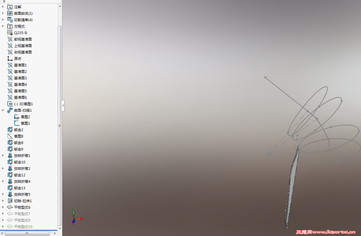

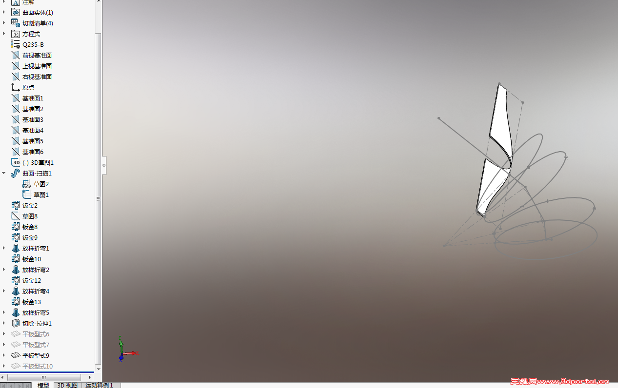

发表于 2016-4-7 11:45:06 | 显示全部楼层 来自: 中国四川绵阳

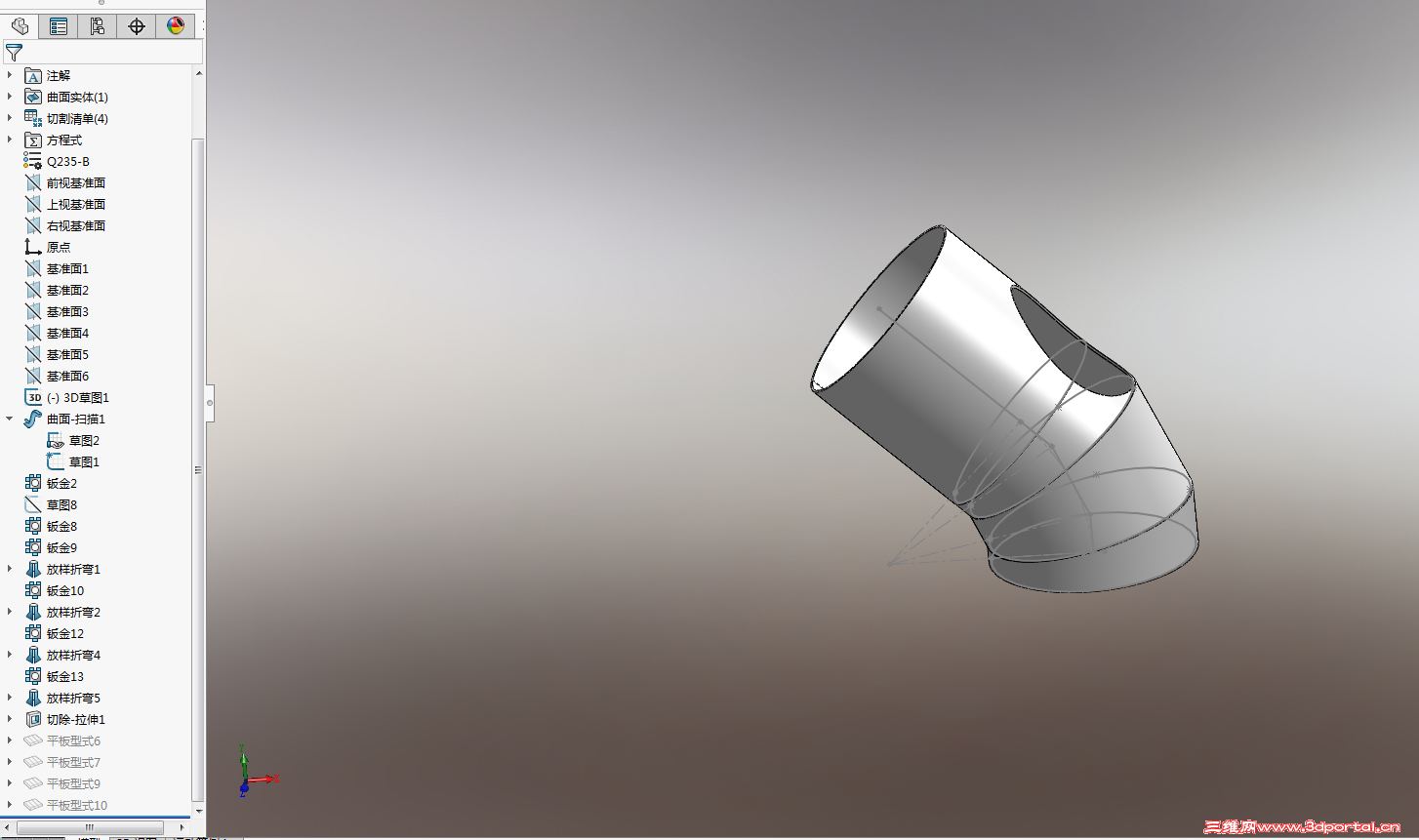

可能操作问题,我把放样折弯全部删除,然后重新弄,结果就成了,全部能展开
: e2 P* A: m6 F! d/ _" a 1.png 2.png 22.png 33.png 44.png , k" ?1 [" x/ D
; C- _5 x9 m' c% D* u
 楼主| 发表于 2016-4-7 12:06:27 | 显示全部楼层 来自: 中国上海
eastking1111 发表于 2016-4-7 11:45, a) I  n& l7 b5 K' m5 t
. L9 X' m' A) T5 g1 I4 L3 `草图你没有改?
发表于 2016-4-7 12:15:17 | 显示全部楼层 来自: 中国四川绵阳
骚丽的蜗壳丝 发表于 2016-4-7 12:06  I7 O+ N$ |$ v" `- `8 p& K
草图你没有改?
- i: n+ I# ^3 ^3 a- B4 C没呢,只把你特征删除了,然后重新放样折弯
 楼主| 发表于 2016-4-7 13:48:07 | 显示全部楼层 来自: 中国上海
eastking1111 发表于 2016-4-7 12:158 b1 I2 M/ M/ m& ~2 M5 R/ F
! }/ s0 x; [+ y. L9 H$ `你第四个图片,应该是分开两片的,为什么展开是一个呢?开孔已经把钢板分割为两块了

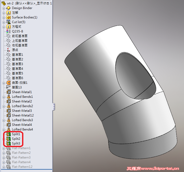

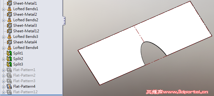

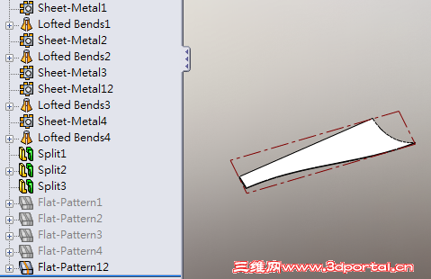

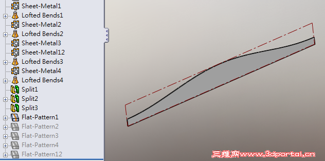

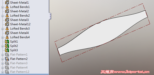

发表于 2016-4-7 14:21:06 | 显示全部楼层 来自: 中国台湾彰化县
本帖最后由 gt.adan 于 2016-4-7 14:22 编辑 # F: A- X/ s! s7 u: K* k# a
: D; j' K6 e, }這樣就可以了…
7 N0 D  R4 C3 D) j% \% f) F; A# S& g) o3 T+ H0 a4 d6 Y5 a
11.PNG & V& F- o6 h* `1 ]$ h3 j" G4 I
6 c1 M" V6 ~& G, R  y6 O- D7 o! n
8 V. o! {( [; t! [1 r6 {' [% R& {! J/ T* B( ^4 I
5 N' r: f: M0 ~" J5 D: x& C
5 d. m' ^! @* p: a$ Q% U
) x" I- S" S) S, n6 c5 N
( C$ H1 y! ]+ H  _4 i 23.PNG 7 @  z0 \  e1 M# R
- c" p8 |. B1 G/ B* f8 D% I* c
, S( O/ b" K& _  \  f* Z 24.PNG # _6 z# x) Q8 W6 S
8 p, g8 b1 r! J% L6 Q0 a
+ m; E: }  m2 z2 f( S* ?$ E
25.PNG 2 U' ?* ?# H: M
$ m( r* Q. I% F" m" I6 Y; t
不靠谱的江静 + 3 应助
 楼主| 发表于 2016-4-7 14:34:59 | 显示全部楼层 来自: 中国上海
gt.adan 发表于 2016-4-7 14:218 D/ `; j- t. ?9 D+ k. z
這樣就可以了…
* l& ^$ l; Z0 I- V: O' w模型上传," \2 S) ?& Q4 p; A8 H
让我学一学
发表于 2016-4-7 14:41:14 | 显示全部楼层 来自: 中国台湾彰化县
wt-2.7z (3.54 MB, 下载次数: 28)
 楼主| 发表于 2016-4-7 14:50:55 | 显示全部楼层 来自: 中国上海
gt.adan 发表于 2016-4-7 14:41
* n7 K, `5 n/ V+ W0 U2011
" m" X' M' w2 j' X为什么用草图13分割3次呢?
