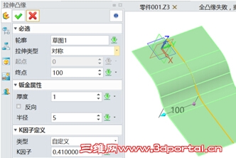

       第一步:生成钣金基体。
       首先,创建如图2所示的草图,然后使用“钣金模块”的“拉伸凸缘”功能创建多级钣金造型,图3为创建效果。
( j1 k6 g8 D7 m% l' W8 G2 c9 ?5 T  [) {
2.jpg 4 X2 \( U9 z3 O
图2 草图
' T2 l% H' A" |5 S0 R) t
# Y( O# S3 Q  h4 h) b- Z  C0 g5 F
图3 多级钣金造型

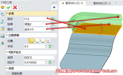

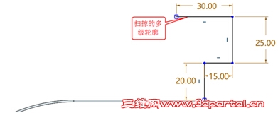

       第三步:生成复杂造型。
       先按图5的效果,创建多级草图作为扫掠轮廓。
6 E9 J9 D# _2 C# v: O
0 L: ^  k& t% _3 ?! k" d# F9 S
图5 多级草图

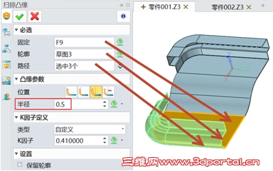

       再按照图6中所指定的对应对象和参数,创建多级扫掠效果。
- |6 W- m, w! r) B
) D# u4 N( b' F9 u
图6 创建多级扫掠效果
