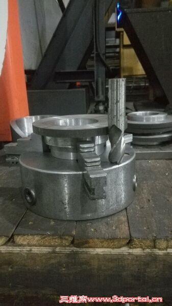

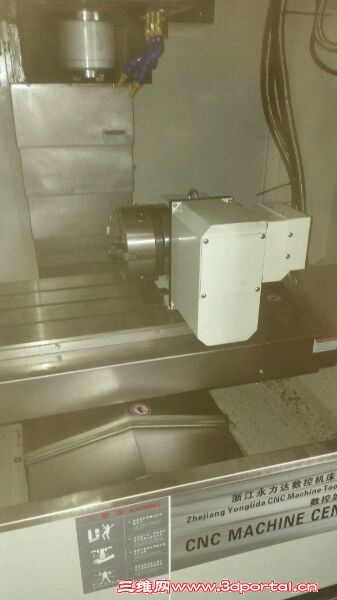

公司有一台四轴立加。就图上这种
, E1 U( e3 f5 K( S% Z# E2 s5 ~1 ] 1.jpg 0 X4 |6 [) M  e; E) [. p0 D
这个分度头可以把连接工作台上的螺丝拆掉,然后翻转90度,再装起来。类似图上的样子
8 M( R: r) @1 L9 e/ V 2.jpg

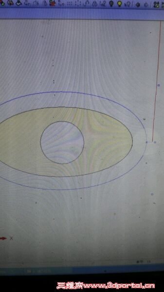

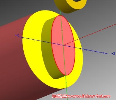

- |3 j# p6 P6 N3 C8 X( d现在在三爪上装工件加工,那么其实就是普通三轴干的事情了。那么现在问题来了。比如我要加工图上的椭圆外形,三爪撑内孔,内孔分中。我要求刀具在Y0处不动,三爪旋转的同时,X轴也跟着联动。就是说用旋转轴取代线性轴# H2 e1 w) b2 G! M: w$ Y* \3 H
3.jpg # J& e  |. l# j$ e1 ?# Y
普通的三轴机床加工这个外形,很简单,XY联动出来的也是XY代码。我的领导要我想办法在这台机床上实现AX联动。图上三爪一直转到这个位置,Y轴还是不动,只不过,X朝左边移动了一段距离。请问大神,有什么办法吗?听说MC用车床路径可以实现,靠谱吗?谢谢6 C9 L# F0 m" o

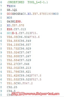

发表于 2016-4-9 19:30:39 | 显示全部楼层 来自: 中国北京

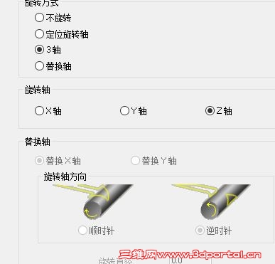

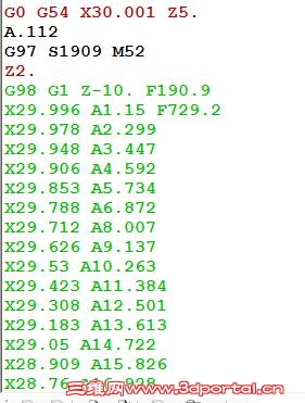

用车床模块里的车铣,C轴端面外形铣,可以出你想要的刀路。车床后处理出来的X是直径值,需要修改后处理成半径值,改下程序头尾就可以用了,修改方法贴吧里已回复过你。

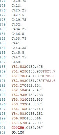

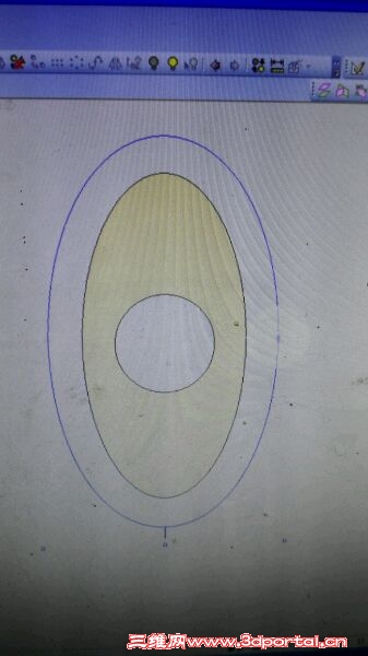

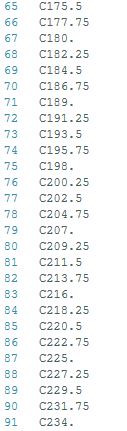

发表于 2016-4-9 21:54:58 | 显示全部楼层 来自: 中国江苏南京
1.JPG , }( `- P5 @( Y& n! b7 q4 i
2.JPG ' n; y) R+ e4 J7 k8 R
3.JPG , i3 E# p) Q0 B' p1 K+ c
0 [5 f4 l5 L; Q& w$ Y: z
