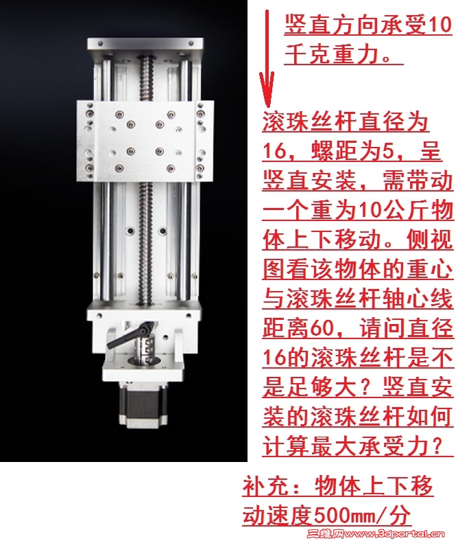

个人认为算丝杠和滚珠的疲劳寿命,毕竟这是主要失效形式

丝杠在选型的时候有计算容许轴向载荷的,你这个应该还跟丝杠两端的固定方式有关,会不会失稳?
