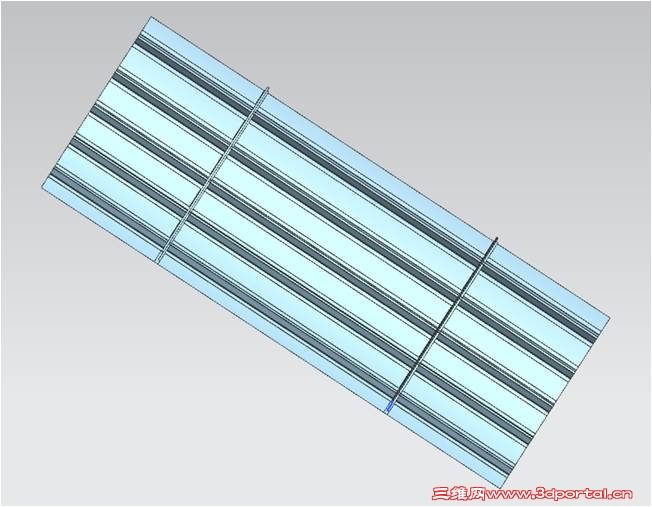

蒙皮桁条框构件屈曲分析
原始文件stiffened_panel.prt
分析类型:线性屈曲分析
3D模型:同时有复合材料和金属材料的航空构件
+ y5 ~; x  a9 K2 I; E* I/ g( f
算例概述
仿真类型:线性屈曲分析
! f9 x: L( I' O
1.      导入几何体+几何处理
2:检查几何体
# ~" L0 l+ M6 @) t5 k% i0 ^1 z  Z" ]
3:划分网格(Meshing)
4:给框赋材料参数(金属材料)
5:给蒙皮和桁条赋材料参数(复合材料)
6:添加仿真对象(SimulationObject)模拟实际工况
7:加载荷和边界条件
8:修改求解结果设置
9:后处理
* u3 n+ A; p5 Z$ F6 b- `6 q
具体操作细节见附件。
