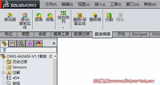

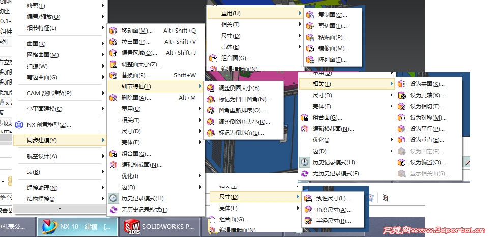

二,草图建模SW、NX都差不多,大同小异。$ {# n# X3 l0 y  j" ?6 M
无参数建模,也就是其他软件转过来的STP档的修改,' N, Z& Q! i2 x* D- |) E
在SW中叫直接编辑,如下图1,
0 Z) m7 [  W' J- [0 x0 G, X: y 01.jpg
  O& O' C. i$ F; s. `
% Z: x/ n0 R2 B( c0 x" a: u* `这块SW做得没NX
' A# K" J% n$ V0 ~$ h4 @详细及好用,无参数建模在NX中叫同步建模,
5 a: M& m' P9 ^, b+ m它有以下很多功能 ,很强大。如下图2所示。; I+ V6 ]/ b# ]  H; W% y7 ~1 D3 a3 F
$ M6 F* l# V3 }* K( s; k
- U/ L% C: A7 \9 X1 {SW还有个特征识别功能,可以识别成有参数的草图
; n8 G, F  P( e: C% H& B# M0 ?' u* R建模步骤,识别出来的草图会
! d& s! R+ S$ \6 w欠缺重要的尺寸约束及几何约束,个人觉得此
. Q9 }- g7 ]. p3 T$ f% Y; H7 N9 K功能不实用。在改图方面,SW主要是以修改草图参数
8 j$ K# \. J7 H7 B达到改图的目的,此方法得先熟悉别人画图的步骤及# z/ U0 N, O, a) [3 A
草图参数,而NX可以用修改草图参数的方法,! D7 ?& L( p2 m+ ]
也可以用同步建模任意修改。而同步建模可不用管3 K+ I* J$ W5 w* @
别人画图的步骤。。$ B, V! }$ q3 P- {6 M% u' o5 O* v

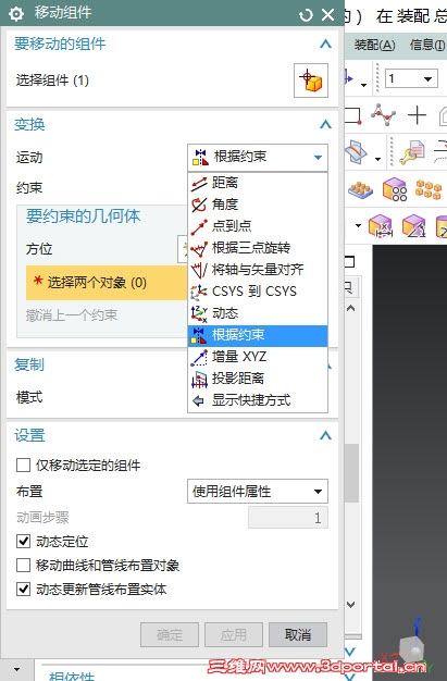

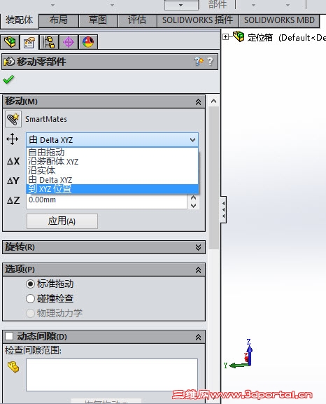

二,装配体画图,SW习惯是画个零件用装配配合约束,
* q* t' [0 }; M1 ]0 A' u7 ?: N建立装配配合的好处是可以直接拖动模拟机构是否; B+ [3 P7 R1 l& e! E! p3 a6 s5 N
符合要求,是否干涉等,不方便之处就是改图时,* x/ A1 Y' a$ x. k, ]5 U
必须先熟悉零件草图参数及特征步骤,还要了解
7 ]5 b  A1 k% z% d2 y修改零件的与其他零件的配合关系。修改完后有配合
# N/ ]3 \7 _( m报警的,还需从新选面等。这块就多了些操作。  P5 W8 e+ O# @7 j
而NX装配体建模时,可用装配配合约束,也可以不用( i$ d' b. X$ _/ x) p+ |' H8 s
配合约束。不用配合约束的好处就是修改装配体是方便,$ t+ j, m! y0 W- `. M  G: I
改零件不需考虑配合因素,随便改动及随便移动。
5 U, X: p  \8 ~" A4 B  Z; b本人也尝试用SW装配体画图不用配合约束,但发现SW$ m* j9 X  z" L7 F7 ]' _
装配中的移动功能没NX使用方便,只有下面的功能,
; m! n' E! N& w% l如图3所示,/ K+ P) {7 D: e6 s3 m+ k* b( }
1 @7 {9 d, w2 t% U
3 r/ b4 f" N" |2 q没有把配合的功能集成进来,所以移动
/ E3 \8 L% f7 i( S7 J" Y- J零件不是很方便,而NX可以不用装配配合就是把
/ z, X7 I" _. F2 m5 B' V装配配合的功能集成到移动命令下面了 ,如图4所示,
' S; g3 f$ m& H9 Z" e9 |( E* l) q; X) q5 M+ _& d7 O' b/ P' u6 t) i
就是零件与零件位置关系配合时可以用移动来快速8 O* F7 ]9 C2 q, I9 T% P: m. C& o
完成,但零件与零件之间没任何装配约束关系,这就6 |8 ?9 o; c% _) l* H% ?1 c
NX零件位置任何变动,而其他零件位置不会关联变动的3 l8 l+ G& z$ f+ ~$ x1 E5 {
原因。, U/ V1 i5 A6 H0 ]
