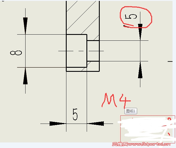

[已解决] M4内六角 沉头孔 尺寸选择
发表于 2016-4-11 20:41:58 | 显示全部楼层 |阅读模式 来自: 中国湖南长沙
本帖最后由 plc 于 2016-4-13 23:22 编辑 1 c# m" Q2 p3 b9 }7 ^5 E- L
6 b$ ~; g; ~2 c QQ截图20160411203242.jpg 这个直径5的孔   可以用直径4~4.3的孔吗?
+ ]$ m; T7 J0 L
发表于 2016-4-11 21:54:41 | 显示全部楼层 来自: 中国江苏常州
可以

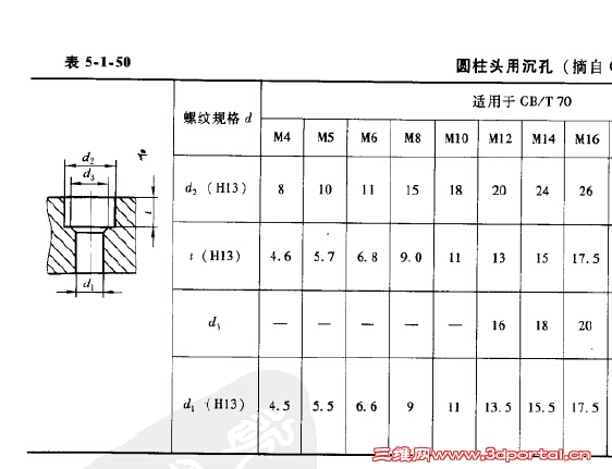

发表于 2016-4-11 21:55:43 | 显示全部楼层 来自: 中国湖南岳阳
4.5/8
plc + 2 应助
 楼主| 发表于 2016-4-12 09:54:56 | 显示全部楼层 来自: 中国湖南长沙
TKG-09 发表于 2016-4-11 21:55+ N5 O7 ]2 R" N& A* [0 ?+ l
4.5/8
- \6 |; K* |" v: G- V6 ~6 G9 F7 B7 E
非常感谢
