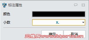

       第三步:修改标注属性
       在“属性”下拉菜单下进入“标注”设置,设置小数点位数为“整数”,图4为标注属性框。
9 Y8 \( |/ S$ [# k
8 t* K0 D; ]6 l, a
图4 标注属性框

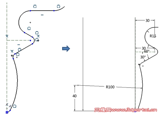

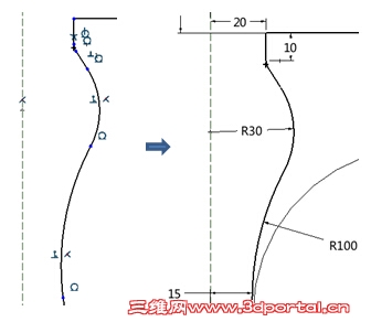

       第五步:灯座草图绘制
       按照如图6、图7的位置约束和尺寸约束绘制部分草图。
$ g3 X* j  C2 r1 K
: Q0 I( z; a2 G' W+ Q
图6 草图1
4 w# ?, _; L/ P! o
; Z- \( `2 v' x
图7 草图2
       R30的圆弧和竖直线段的倒角是“R5”(图8)。
8.jpg & N" W( E/ Q9 t+ s
图8 倒圆角

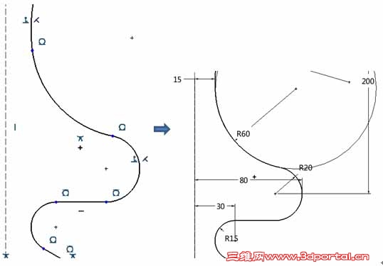

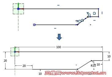

       再按照如图9、图10的位置约束和尺寸约束绘制另一部分草图,图11为图10中倒圆角标注。
9 C3 P# d' I+ w+ q
图9 草图3
) W; e) W& W% h7 [. }! E, |
10.jpg & F$ ?$ |& Z8 l* `
图10 草图4
. T: r( e1 h  x, J5 A
图11 倒圆角标注
       完整的草图尺寸如图12所示,点击退出草图。
# ~9 f5 b: }, f; W5 v) D
图12 完成的草图尺寸

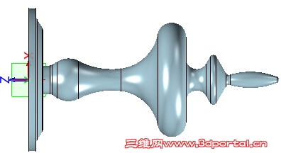

       第六步:旋转成型
       使用“造型模块”下的“旋转”命令,使用上一步的草图饶“Z”轴旋转成型,如图13所示。
+ k3 L, p4 @; \( h) h
+ }; x# [( k/ K' N4 U# R  b, K
图13 旋转成型效果

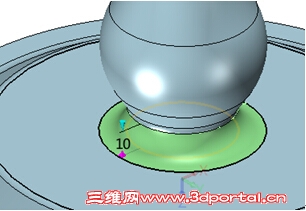

       第七步:倒圆角
       使用“圆角”命令对灯座底盘位置进行“10mm”的倒圆角操作(图14)。
. j7 Q  O5 g! F: j. S' B
% a- S; g+ {0 s# v8 D1 \- ?
图14 倒圆角
