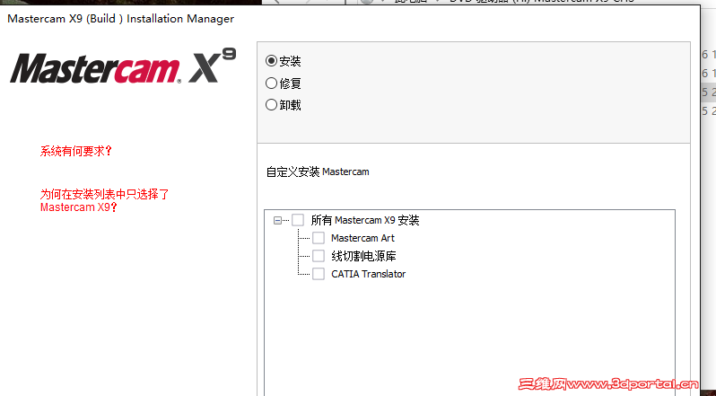

如图片,“所有mastercamx9安装"选项下没有了mastercamx9,只有线切割等其他三个选项,以前有四个选项+ N, W: L2 b' v7 a3 \4 u( H

你没卸载干净吧?

安装文件位置所有文件都手动删除掉了,win10

和我以前一样,勾选另外三个安装在卸载,就可以再安装单独一个了

W10升级1511版出现的

lyd_2005 发表于 2016-4-14 11:59# V: p' u8 E# M5 v9 i" U
; g. y; |9 O: l: K谢谢,我试下

这个不行我也遇到过最好的办法重装

重装win10!!!
