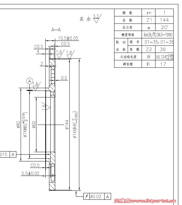

      现在有一标准直齿轮,知道模数 齿数 等相关信息,我怎么确定其公法线长度公差 以及 中心距公差该怎么给?(跨齿数和公法线长度会算) / M: ], _7 ]# T- h& B' V
        就如下图  这个齿轮的公法线长度公差给的依据是什么? 如果要计算该怎么计算。 其中心距公差该怎么给? 谢谢了,偶尔用到齿轮 所以想搞清楚这几个数值的给定依据。% q; O# z7 a3 X3 ~9 O

发表于 2016-4-15 22:53:19 | 显示全部楼层 来自: 中国江苏苏州
6eGB/T2363的6应该是6级,e是公差带,按标准就可以算出公法线的偏差
' F6 R2 x- Z- H小模数没有做过
发表于 2016-4-15 22:54:21 | 显示全部楼层 来自: 中国江苏苏州
中心距公差一般是Js7

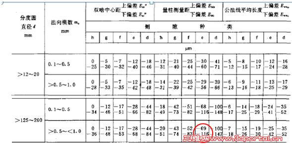

8 Z- r' Q, h9 M; r7 e但是我感觉也不应该是上图中的 公法线平均长度公差吧。不应该是上下极限偏差么?(机械设计手册上这么描述的)  $ Y8 b& u5 V3 s1 q( n
另外 请问老师,当我需要控制2个互相啮合的标准直齿轮的啮合侧隙时,在图纸上我就应该控制其公法线长度极限偏差吧,
, B2 V- T- [6 D$ i6 [6 g- r7 X- u这个图纸还是加工过10几个的成品,用这个量柱测量具公差也能控制?

依据楼主的贴图,原图的公法线偏差是有问题,应该是-0.025至-0.042。
% x  G0 }  y1 Q5 g- p5 ]控制2个互相啮合的标准直齿轮的啮合侧隙时,需要控制其公法线长度极限偏差。" X) A% O. K+ y9 ^: x& W6 ~* o5 p% d
侧隙是依据使用工况来确定的。设计时根据侧隙大小,来选择公法线公差带、中心距偏差、精度等级等。
8 ]  ?/ n) K( T4 k; {用量柱测量距及上下偏差也能控制,与公法线长度及偏差等效。5 E# r3 [  z5 X2 l
