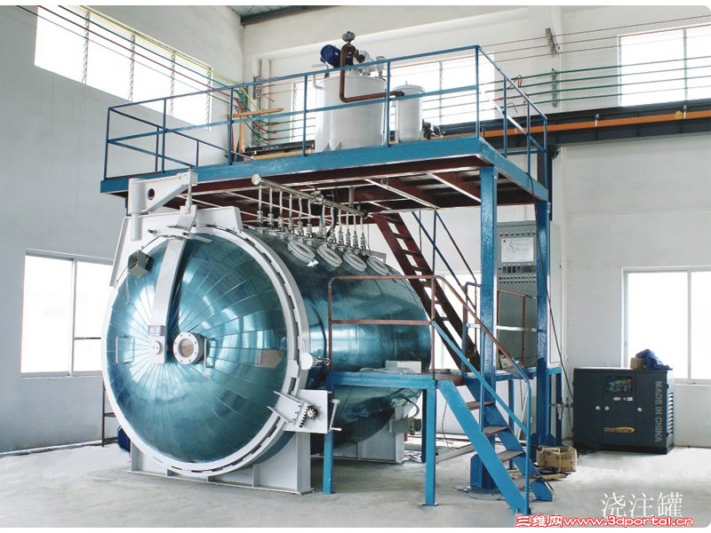

[求助] GB150适用于真空压力容器吗?
发表于 2016-4-14 14:51:00 | 显示全部楼层 |阅读模式 来自: 中国福建厦门
看了GB 150.1-2011,其中:& R6 T1 A1 m  M& s
* M( I  J) I$ t1.5 下列容器不在本标准的适用范围内:
  c0 E5 _1 v. d' u4 {a) 设计压力低于0.1MPa且真空度低于0.02MPa的容器;
* h% q! H. C) k7 d& L1 a* j- {% u4 J
+ v& G6 {# Y/ T' p/ @& _ 那么,对于真空容器,比如真空度在10mbar(=0.001MPa),并不在上述范围之类,那该参考什么标准呢?6 S. N+ A8 k) _* O/ ]3 q% i
7 P; b. }! D% P- _- T# q6 \ 对于容器不是很了解,望各位帮忙解答,谢谢!

 楼主| 发表于 2016-4-15 08:41:47 | 显示全部楼层 来自: 中国福建厦门
huanghong1961 发表于 2016-4-14 20:58; z: Q- b3 k0 ^3 G" U2 X* p
按NB/T 47003.1-2009 钢制焊接常压容器
% I6 {- [( P& h- b多谢huanghong1961兄,借用下面一张网图:9 }: l. c5 x2 s4 k" |* }* f
3 \3 ^: }5 N+ Q1 d2 u* [( L, a如图所示的真空浇注容器,也是参考NB/T 47003.1-2009吗?" Q7 i" ~3 S/ Z$ f, |8 `$ o) p
# X/ j. o" M' U! ~
2e691b203ee0e960.jpg 5 N' z# {1 U5 ^. X& Z: ]
发表于 2016-4-15 22:36:41 | 显示全部楼层 来自: 中国山东济南
labixin 发表于 2016-4-15 08:41& k# G  d1 A6 m" I4 L. z3 _/ V
多谢huanghong1961兄,借用下面一张网图:* h8 ~( u5 u0 L4 w% p% D
( N1 m- W- \  u* @; ?* W
/ e; E$ k% U( Y) ?
这张图应该是压力容器。
 楼主| 发表于 2016-4-18 13:18:32 | 显示全部楼层 来自: 中国福建厦门
huanghong1961 发表于 2016-4-15 22:36+ H1 w0 I8 z# W# c9 H* d6 y
这张图应该是压力容器。
5 c0 U$ p0 t7 R5 [类似上图的设备容器,容器内部是真空,假设真空度要求在10mbar,那容器也是参考GB 150吗?
发表于 2016-4-18 20:55:50 | 显示全部楼层 来自: 中国山东济南
labixin 发表于 2016-4-18 13:18
9 S) ^5 ~6 P+ q3 m: s0 {, A类似上图的设备容器,容器内部是真空,假设真空度要求在10mbar,那容器也是参考GB 150吗?
" V8 u% D: V/ q, s$ r看此图的结构应该真空度不低。

 楼主| 发表于 2016-4-21 16:15:25 | 显示全部楼层 来自: 中国福建厦门
wd_jion 发表于 2016-4-20 12:50
: w4 o( g8 X; ~" L1 A执行的标准应该是GB/T18442
9 d1 v- [8 v3 N5 @( R, C6 U9 t  q. x2 `感觉不大像吧~GB/T 18442主要是真空绝热深冷压力容器。
# H- x/ f  k" L% V  L% G* S& m1 z; x
上面图上的真空容器主要是用于类似浇注变压器线圈用的。
发表于 2016-5-6 08:03:07 | 显示全部楼层 来自: 中国天津
此类设备应按GB150和NB/T47042设计,强度计算包括:1. 壳体(GB150)  2. 鞍座(NB/T47042)  3. 快开盖(GB150卡箍部分)。
