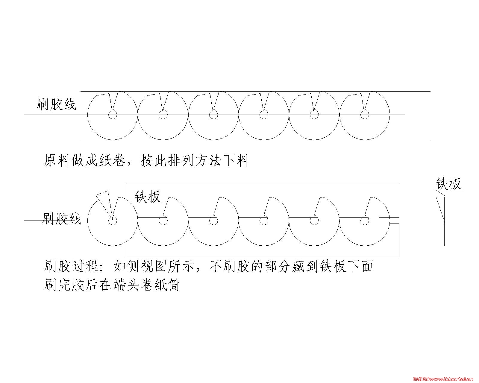

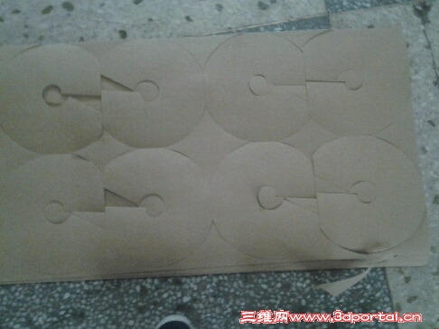

在做非标设计过程中遇到个问题,请走过路过的大神赐教要设计一个卷锥形纸筒的设备,纸筒形状如下
1 l1 x* K# o- z这个纸筒使用模切好的纸片(0.8mm厚)卷成的,一共卷4圈。
# b9 G$ U  r5 S纸片的形状很不规则
8 u( N* N- E& x+ j3 f9 o因为纸片的接近为一整圈,首尾两端挨得近,这种纸片是水平送纸,在靠模卷纸时会不会影响?
% }+ k  B3 c& v有没有比较好的送纸方式,请大神赐教

发表于 2016-4-18 06:44:07 | 显示全部楼层 来自: 中国江苏常州
没看懂,要这么麻烦?直接做个锥卷起来,不合适的地方加工掉
( L+ P( `0 c9 d7 u. E$ J
 楼主| 发表于 2016-4-20 21:05:50 | 显示全部楼层 来自: 中国湖北武汉
seekerman 发表于 2016-4-18 06:44# \" a7 `  R0 d; v2 ~% b& V
' \5 d" b$ w+ X) T5 Q: V7 z4 F
这样切纸,利用率大,但是这也会影响到自动化的效率
 楼主| 发表于 2016-5-3 21:23:02 | 显示全部楼层 来自: 中国湖北武汉
7 P; G0 y. ^( M3 ~! G
我觉得你这个想法不错,能够很好的解决刷胶水的问题。
' q! e2 h/ g1 f0 D水平平行送料这个我觉得比较占空间,切设备会大一点
+ U8 M$ Y  q# s$ f9 _5 F0 z我是准备做成旋转送料,用料盘,三个工位,一个工位取纸,第二个工位刷胶水-用你的遮蔽方式刷胶;第三个工位卷纸,切端头并退筒
4 H% N' l3 X  g, ^, X, K) e- w/ y8 C4 T8 V1 l
这样的话没设备会紧凑一些
7 b* Q, h$ Z& _- F) h2 f1 g; M6 q6 r. s9 H
原本想只用电机,但是在卷纸和退纸的时候还要用到高压气源,所以还得增加气泵4 t8 ?8 T1 L, S8 g1 J6 j
% f" O0 M" L% E6 M$ R; f$ ^  Q. |
6 K% Q( |/ B1 R5 @有想法可以和我交流下,, E% r0 ~2 |, O7 Q6 p6 f; [  [
若没人参与了,赏金请拿走+ i' C, m* n! Q0 z+ F1 n
/ N0 X# w/ Z/ x% G6 y6 i! m! J谢谢
发表于 2017-8-16 18:02:53 | 显示全部楼层 来自: 中国广东东莞
这是纺织厂的宝塔纸管嘛,绕棉纱线用的,原来我们棉纺厂筒摇车间用的多,我原来还设计过卷纸管机,人工上料,自动刷胶,自动退料,六个头工作,间歇式机构,全机械机构,设计很巧妙
