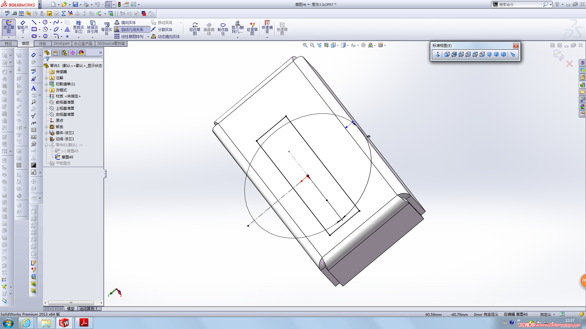

附件里的成型工具形状是我随意做的,但添加进去后,想定位位置并将形状做小点,可是里面的草图全是约束的,我该怎么做呢?

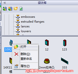

从设计库打开,修改后保存
