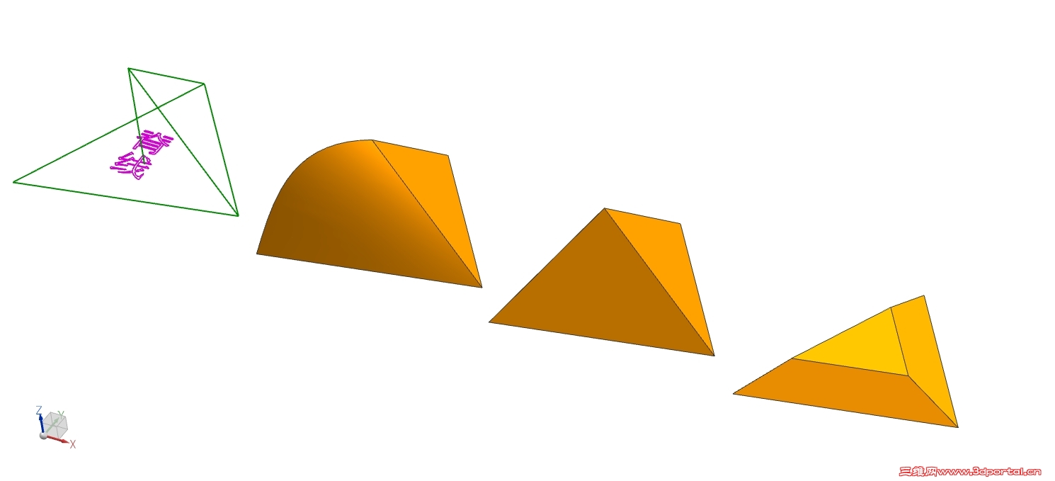

* o# d/ e- `. u: l6 k' BNX扫掠命令中脊线特殊作用,下图是两个相连三角形进行扫掠,分别是无脊线,有完整脊线和部分脊线的结果。部分脊线扫掠后结果:起始位置是扫掠中的截面曲线的位置,终止位置是脊线顶点的位置,扫掠后的高度等于脊线的长度。
