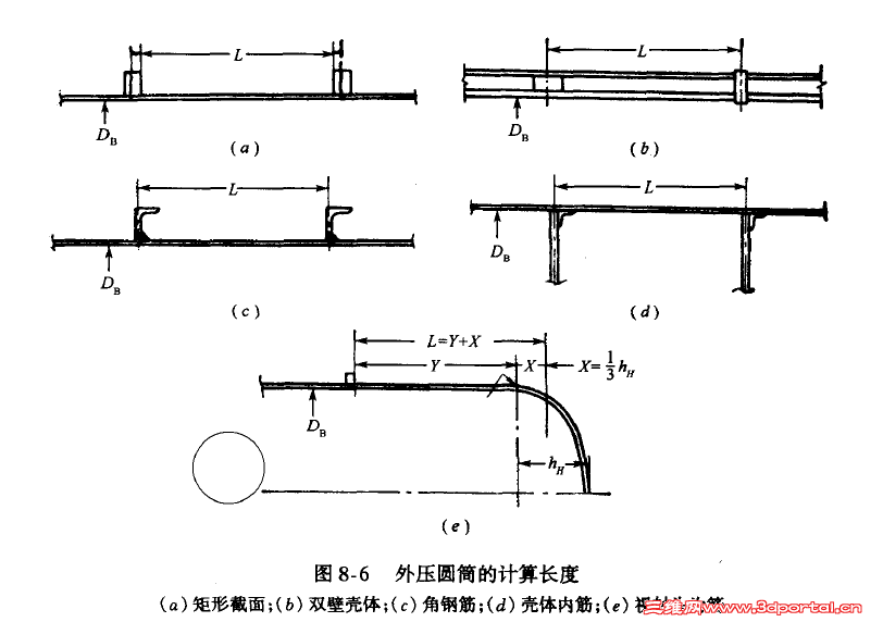

最近在查看《真空设计手册》第三版时,第八章真空室的设计中:
+ N1 I2 }3 V0 G" P8 \3 b5 `; Q+ ^7 p
1 H% C) g$ f" d3 N* @/ T 圆筒形壳体计算,外压圆筒的计算长度L,如下图1:( \. T3 s1 y, L' D1 I0 A, @, d
$ n. U# P$ I1 [, d& {2 ~ 如图a,是指容器鞍座之间的长度吗?$ h  Q+ I4 H( k3 {1 o) p
2 f- r4 V  u5 B" N8 q1 {5 p
如图e,L=Y+X,之中的Y是指什么呢?

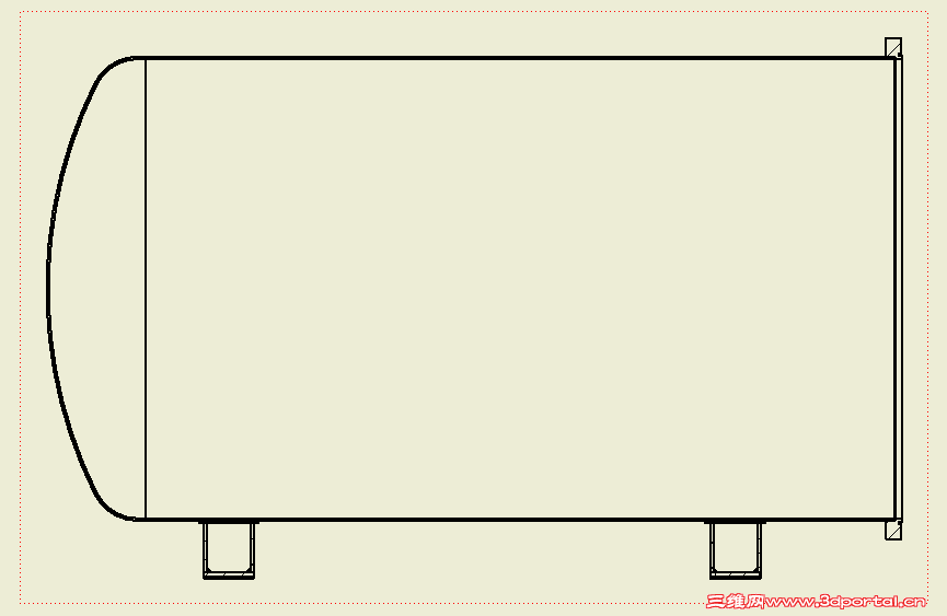

平常用到的容器主要是下图2所示,L该怎么取?8 k* j* a! F; c+ o: {0 k+ D, Z

发表于 2016-4-22 15:06:29 | 显示全部楼层 来自: 中国北京
L-圆筒的计算长度3 A( t# x2 @7 F. _3 Y
Y应该是圆筒直段的长度
发表于 2016-4-22 15:14:56 | 显示全部楼层 来自: 中国北京
就是说
- q4 @" [# N6 i- |  s7 ?, N, O圆筒计算长度=圆筒直段长度+封头深度的1/3

圆筒直段长度,是否需要减掉插入法兰的那一小段?6 f5 d9 m* m4 T# o
就是筒体插入封头焊接的那一小段。
发表于 2016-4-27 09:15:52 | 显示全部楼层 来自: 中国北京
以最终外观尺寸为准,
发表于 2016-4-27 09:16:28 | 显示全部楼层 来自: 中国北京
从与筒体焊接的法兰端面开始测量

仔细看GB150就明白了。
