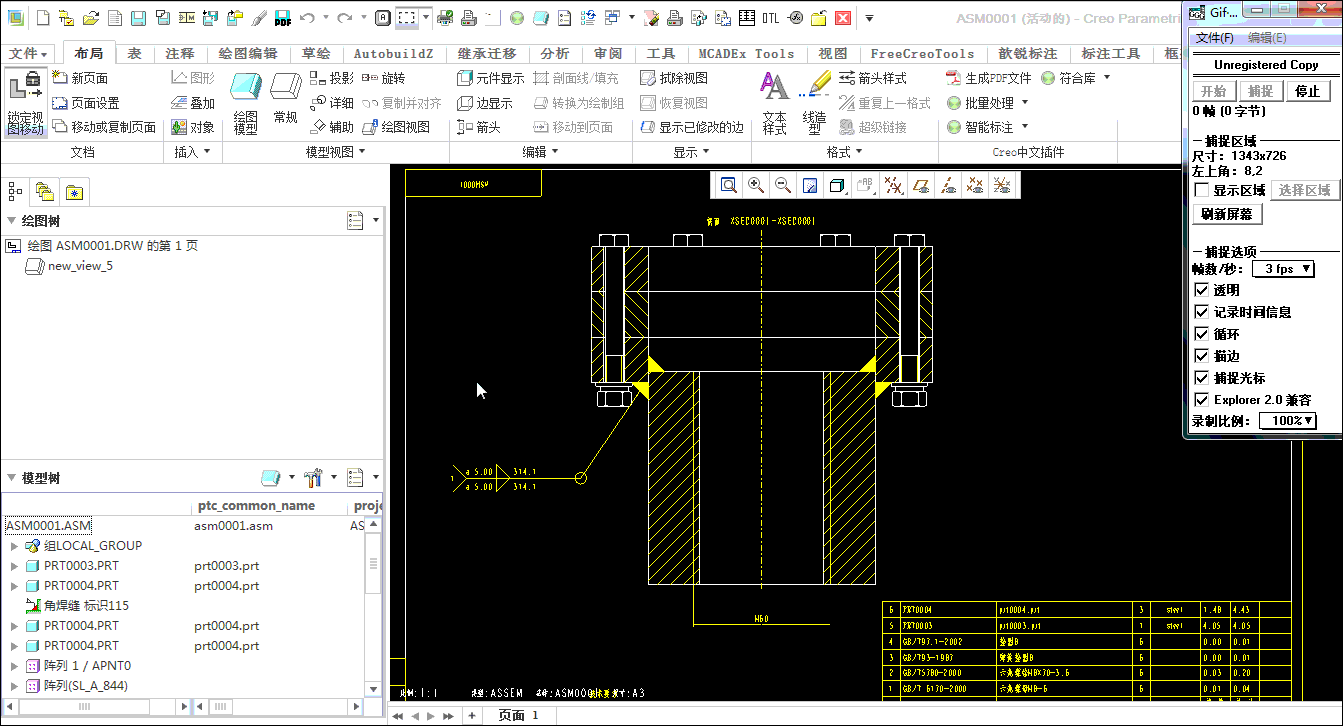

各位大师,在超级标注里调整剖面线只能挨个零件选定再调整剖面线的方法吗 ???真 TM    麻烦啊 ,有没有更快捷的办法,跪求 !!!!超级标注的里的   格式刷    有什么作用
9 W7 H6 M4 a0 m' K& E2 R7 H能不能像CAD里那样进行格式匹配直接将相同的零件剖面线格式进行匹配呢  ????

这个问题提的很好,公司使用正版PROE10来年。没有关注过这个问题,都是手动逐个选择进行设置。
( O& L" L+ l) j大家一起探讨一下,有没有好的方法

1、楼主要求太低,怎么就要求用格式刷呢,看这个插件怎么样,快速重新布置组件工程图图剖线的角度, 1.gif 0 C) O7 g2 x8 a/ P4 E1 W
2、可以自动排除GB件
& H6 R) m. S% O4 c: H) T 2.gif 2 |- a9 O2 D3 e' [# \. y
3、可以识别金属件还是非金属件5 u/ k0 K# @2 B) M! G2 _/ v5 g

我现在找到一个不是很完美的办法,就是在超级标注的工具里面找填充,把填充样式掉出来之后点击选中需要编辑的视图之后选择标注样式,让后再选择的试图里面吧需要统一成一种的零件都选一遍,再点标注样式就OK ,还是有点麻烦
