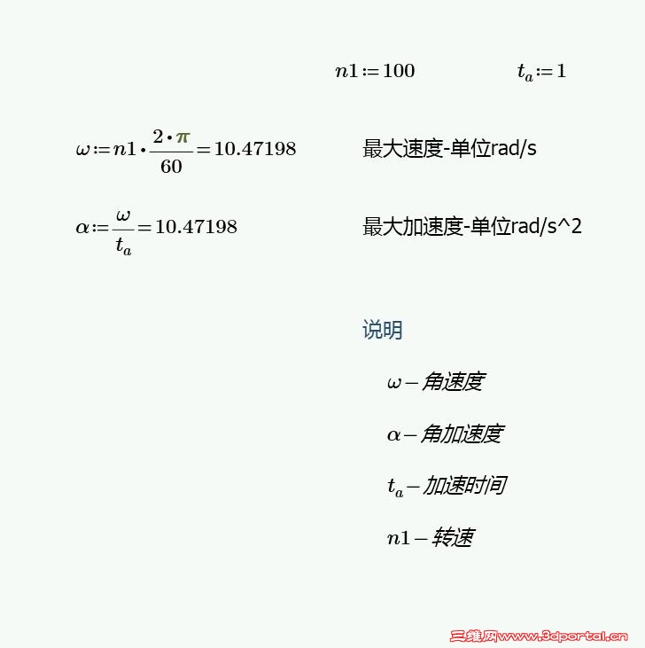

已知转速3rad/min 匀速转动,角速度是0.3m/s      那么角加速度是???

楼主都说了匀速运动,那那还来加速度之说

加速度是速度的导数,速度匀速即常数,加速度为零

给你来个实在的1 g% E8 I' L8 N# M5 z4 [
QQ截图20160420190616.jpg " P/ N5 z) w5 S( ?( u: u" n

一般情况下,转速的单位是r/min,角速度的单位是rad/s。题目中说转速3rad/min,即角速度ω=3/60=0.05rad/s。至于角加速度就费解了。

6 o$ f( p* O3 E0 x7 T. \7 R0 j梁大,我费解的是角加速度接下来要怎么解

" b: t2 q. o6 F2 i角速度有变化么

我也认为角速度没有变化。
