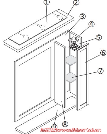

[讨论] 制做安装说明书:组装图在工程图中线框显示下能否部分零件上色显示
发表于 2016-4-19 22:06:14 | 显示全部楼层 |阅读模式 来自: 中国广东广州
安装
主题分类用于问题归类:
制做安装说明书:组装图在工程图中线框显示下能否部分零件上色显示: D* p! l# M  y. S  P4 J# P
 楼主| 发表于 2016-4-19 22:18:56 | 显示全部楼层 来自: 中国广东广州
如附图:图中上色部分
 楼主| 发表于 2016-4-19 22:22:39 | 显示全部楼层 来自: 中国广东广州
如附图:图中上色部分
 楼主| 发表于 2016-4-19 22:23:29 | 显示全部楼层 来自: 中国广东广州
如附图:图中上色部分

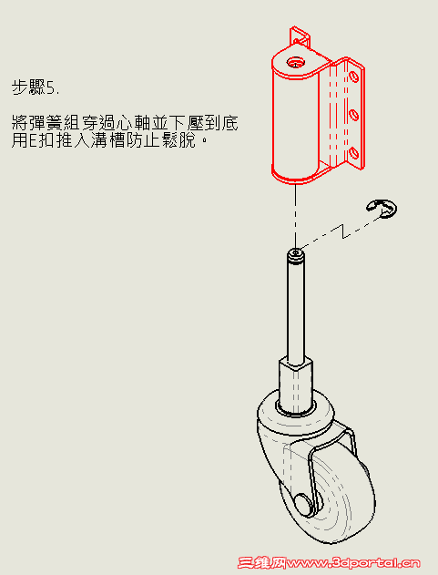

发表于 2016-4-19 23:43:09 | 显示全部楼层 来自: 中国台湾
像這樣嗎??:doubt) R0 F+ Y1 a" ^

发表于 2016-4-20 08:56:15 | 显示全部楼层 来自: 中国浙江金华
刚才试了一下,没成功,希望楼主能早日找到解决方案。
8 W8 z4 M0 d9 v' ]! W" X$ U2 p
2 u5 `0 G" i! y: ~2 l! G试试3DVIA Composer
发表于 2016-4-20 08:57:40 | 显示全部楼层 来自: 中国广东东莞
制作说明书还是用SOLIDWORKS Composer 2016 x64 Edition吧
 楼主| 发表于 2016-4-21 08:19:14 | 显示全部楼层 来自: 中国广东广州
已解决:在装配体中各零配件改为上色或线框,在工程图中上色模式即可
