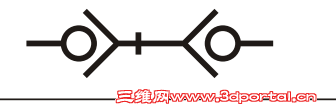

 楼主| 发表于 2016-5-8 13:55:03 | 显示全部楼层 来自: 中国四川资阳
谢谢。请老师看此符号
# b5 b0 Y4 I+ K! H3 d4 T1 \倘若用这种接头,两边的油路都不会相通吧?( p/ u1 s9 x: P) C. d  W2 X
1 c/ G/ }4 W' j) K7 d' o

发表于 2016-5-10 11:24:53 | 显示全部楼层 来自: 中国山东临沂
快读接头插上之后两边是互通的,如果想单向通只有加单向阀
 楼主| 发表于 2016-5-12 12:55:20 | 显示全部楼层 来自: 中国四川资阳
46792974 发表于 2016-5-10 11:24
; \. Z- f6 H7 K9 o& F2 ]快读接头插上之后两边是互通的,如果想单向通只有加单向阀
$ Q& @$ C  w" A/ a% r1 {
谢谢,如果从快插接头取下一头,此时液压油也会从接头地方漏出吧???
