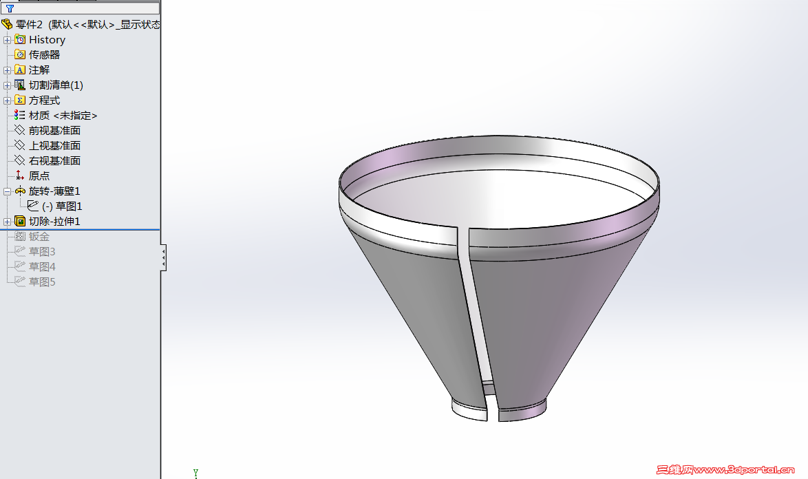

这个实体如何用钣金做呢,想展开一下& B1 X" ?/ {2 s1 l0 H  R6 I

那个圆弧不能展开吧。
发表于 2016-4-24 18:37:45 | 显示全部楼层 来自: 中国浙江嘉兴
分三段钣金吧。
发表于 2016-4-24 18:51:25 | 显示全部楼层 来自: 中国北京
直接用钣金放样
 楼主| 发表于 2016-4-24 19:02:24 | 显示全部楼层 来自: 中国河南郑州
啥都没准 发表于 2016-4-24 18:51* J4 o! c1 n; }
直接用钣金放样
2 W0 w6 w3 _3 _0 S圆弧那块怎么放样 啊* @& A  l6 I- \3 p
发表于 2016-4-24 19:53:34 | 显示全部楼层 来自: 中国广东肇庆
这个漏斗在现实中可以先用钣金做成圆锥,两端再用旋压工艺加工出来。
/ f: }! v- g( A5 R9 {) X9 G  M请问各位SW有旋压的功能吗?
发表于 2016-4-24 20:10:43 | 显示全部楼层 来自: 中国浙江嘉兴
可以用钣金扫描得到图上的零件,但是展开的尺寸是不对的。2 o% z: ^6 D/ G, h1 H  z/ h
楼主想展开前,先确认一下自己想怎么去加工这个产品。针对加工方法确定怎么去展开做。

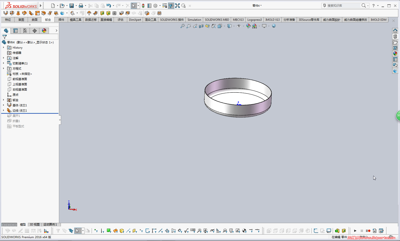

sw的钣金折弯一直很纠结,基本上都说非线性变形的工件是展不开的,个人也比较赞同此说法,但是用边线法兰命令做的圆筒形工件是可以展开的,在冲压工艺上它属拉伸件也属非线性变形如图片。不知何原因

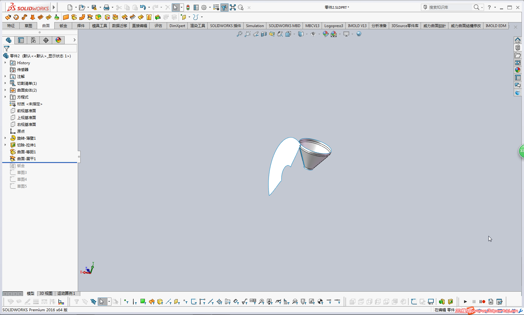

如果只是要展开话,可以提取中性面,SW2016曲面模块增加了曲面展平命令可用它展开

txz1314 发表于 2016-4-27 17:39% d" L8 Q+ H. h. H* {
; x: S, y0 \+ {: @! g
2015没这功能吧
发表于 2016-4-28 16:33:32 | 显示全部楼层 来自: 中国山东烟台
rnlnfei01 发表于 2016-4-27 19:20
( B: l1 q3 y3 _& ]3 s  t2015没这功能吧
1 J+ @# g( s9 |9 B0 X
sw2015已经有这个功能了,你查一下

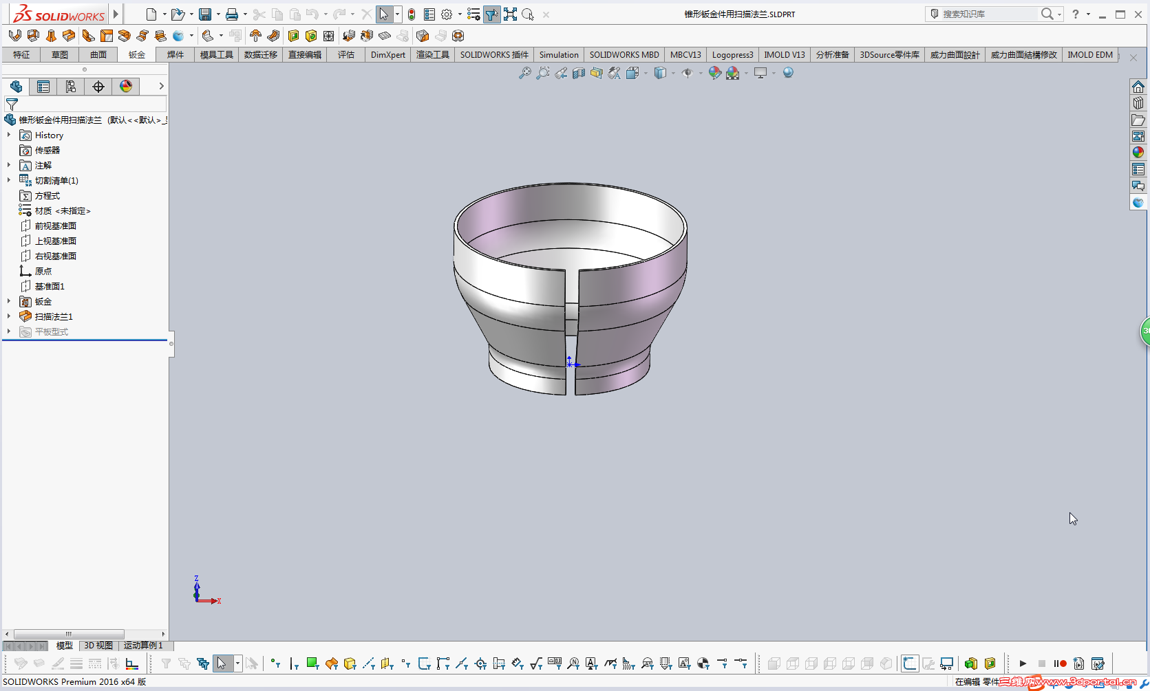

这个件可以用扫描法兰做,也可展开,但是开口处上下宽度不一致不知道怎么回事

发表于 2016-5-9 12:49:12 | 显示全部楼层 来自: 中国上海
txz1314 发表于 2016-4-28 16:45
! q( f5 S6 ^: I. O* P这个件可以用扫描法兰做,也可展开,但是开口处上下宽度不一致不知道怎么回事
: t' ]( e- o/ M6 k9 n" s5 P2016这个功能不错啊,曲面可以展开了,
